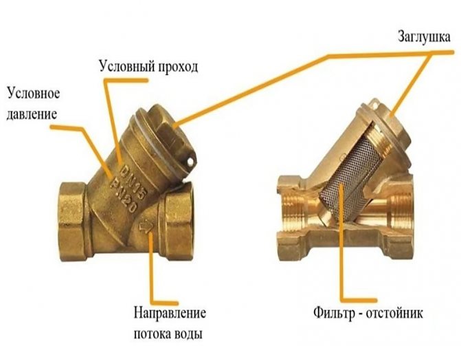

Сетчатые
Сетчатый фильтр – это механический прибор, в котором основную работу выполняет сеточка. Размер ее ячеек может быть от 20 до 500 мкм. В большинстве современных систем водоснабжения монтированы компактные фильтры сетчатого типа.
Сфера применения – в основном, бытовая. В свою очередь, сетчатые приборы бывают:
- Самопромывными (оснащены автоматизированной системой, которая оповещает хозяев по мере загрязнения о необходимости очистки сетки).
- Непромывными (это грязевики, для их очистки понадобится самостоятельно, без предварительных оповещений доставать сетку, удалять сор и промывать его).
Важно. Принцип действия таких приборов заключается в возможности очищать водные массы за счет встроенной сеточки. Она легко задерживает частички грязи, предотвращая их попадание в счетчик и во всю систему.
Среди преимуществ сетчатых приборов чистки воды – низкая цена, компактные размеры, простота установки и дальнейшей эксплуатации. Недостатки – высокая пропускная способность мелких частиц мусора (меньше 400 микрон), а также необходимость полностью блокировать подачу воды в целях снятия прибора и прочистить его сетку.

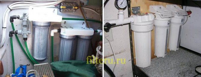

Картриджные или патронные
В таком фильтре главную роль играет картридж или патрон, который можно менять по мере засорения. Корпус изделия может быть выполнен из пластика или металла. Благодаря картриджу становится возможным отсеивание частиц 0,5-30 мкм. Подобный тип устройств монтируется в основном на трубы с малым водным напором.
Картриджи бывают сменными и очищаемыми (дополненные сеткой). Сферы применения – бытовая и промышленная.
Картриджные устройства помогают очищать воду от более мелких частиц (по сравнению с сетчатыми). Процесс очистки в них происходит через встроенные, последовательно монтированные картриджи из полипропилена (обычно 1, 2 или максимум 3).
При установке картриджей нужно соблюдать определенную последовательность (в зависимости от типа взвесей, присутствующих в воде).

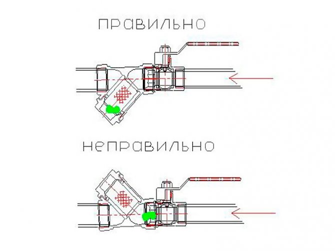

- Размещать прибор лучше перед счётчиком. Хотя на деле для этого недостаточно пространства. По этой причине ставится косая модификация. Она оберегает механизм от засоров взвешенными элементами и защищает счётчик от урона.
- Ставить косую модель нужно на трубе с горизонтальной позицией. Колба ставится внизу. Так облегчается промывка. Важно знать направление потока. Обычно на корпусе прибора есть стрелка, отражающая это направление. Монтировать косой прибор можно и на вертикальную трубу. Только поток должен следовать сверху вниз. Если такое устройство монтировать вверх отстойником, то грязь не проникнет в систему, но возрастёт вероятность поломки прибора. Ведь эта грязь будет препятствовать открытию краника.
- Прямая модель. Она ставится только на горизонтальной зоне водопровода. Сохраняется некоторый простор для изъятия колбы (если это нужно).
- Прибор с прямой промывкой ещё дополняется опцией автоматической промывки. Для этого монтируется обводная водопроводная петля и несколько краников. Они могут преобразовать направление потока на встречное.
При использовании фильтра несколько раз понадобится его разбирать, чтобы очистить или заменить сетку или картридж. Перед тем как разобрать прибор, нужно устранить давление в сети. Для этого останавливается подача воды.
В косых моделях есть пробки с удобными крышками, у которых шесть граней. Это сделано специально для гаечного ключа. Паранитовая прокладка удаляется. Ставится паклевая подмотка. Так соединения становятся герметичнее. А в дальнейшем улучшается функциональность устройства. Колбу у прямых фильтров с вертикальной позицией можно убрать гаечным ключом. Обратно колба ставится с новыми прокладками.
Убрать грязь из косой модели можно так: модель разбирается, грязь сливается. Извлекается сетка. Убираются загрязнения. Эта зона сушится сжатым воздухом. Повреждённая сетка меняется. В прямой модификации откручивается колба. Из неё выливается осадок. Сетка промывается. Сушится. Или ставится новый картридж.
Проще работать с моделями с автопромывкой. Периодически открывается кран внизу колбы. Очищается сетка и колба. Применяется водный поток под давлением. Затем вода следует в дренаж или в подставленную ёмкость.
Для более удобной работы на сам водопровод ставят прибор автоматической промывки. Тогда вода следует потоком в обратном направлении. А очищение сетки проходит эффективнее.
Грязевой фильтр
Независимо от того, где именно будет монтирован фильтр, важно неукоснительно следовать таким правилам:
- Грязевик всегда должен дислоцироваться максимально близко к поверхности пола, внизу (в целях обеспечения хорошего оттока нечистот, грязи).
- Прибор подключается между арматурой запорного типа (обязательно на трубе, по которой идет подача воды) и счетчиком.
- Напор воды должен идти в направлении, обозначенном на корпусе изделия стрелочкой.

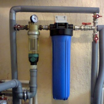

Монтаж картриджных фильтров
В отличие от обычного фильтра грубой очистки для горячей воды, картридждные устройства позволяют убрать не только крупные частицы, но и другие растворённые в жидкости вещества. Устройство состоит из корпуса и фильтровального элемента, наполнителем здесь считается уголь или адсорбирующее вещество.
Порядок установки прибора следующий:
- Выбираем удобное для монтажа место.
- Фильтр нужно устанавливать так, чтобы пользователь смог легко заменить картридж.
- Перекрываем вентиль на стояке, сливаем воду с кранов.
- Вырезаем трубу необходимой длины для подсоединения очистительного прибора.
- Под фильтром устанавливаем кран для перекрытия подачи жидкости. Такой вентиль используется при замене картриджа.
- Скрепляем крышку с муфтами при помощи специальных муфт, используем уплотнители.
- Устанавливаем картридж в корпус прибора.
На завершающей стадии работ включаем воду и проверяем устройство на наличие подтечек. При необходимости поджимаем соединительные элементы.

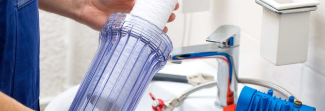

Как почистить картриджный (патронный) фильтр
Для прочистки такого устройства понадобится следующий набор:
- емкости для промывки картриджа и слива отходов;
- сменная кассета (если необходимо);
- специальный ключ.
Порядок действий для картриджного фильтра:
- перекрывается подача воды в квартиру;
- с помощью ключа откручивается гайка прижима и снимается колба фильтра (предварительно подставив емкость для слива воды из системы);
