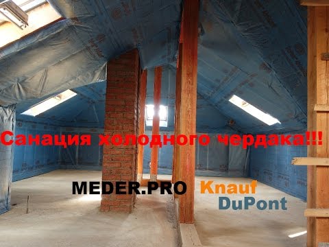

Если чердак перестраивается в мансарду
Простой чердак с целью расширения жилого пространства можно переоборудовать в мансарду. При этом кровля обычно перестилается. Изоляционные и кровельные материалы заменяют на более качественные. Обустраивается более эффективная вентиляция кровельного пирога. Однако если изначально крыша очень хорошо уложена, можно ее немного усовершенствовать не разбирая.
В любой кровле есть как минимум совсем небольшой просвет в обрешетке. Его нужно превратить в вентиляционный канал. Это достигается путем монтажа в плоскость кровли специальных труб, через которые будет выветриваться пар. Ближе к коньку крыши проделываются отверстия с расчетом по 1 трубе на 50 кв. метров кровли. Каждый такой элемент должен быть защищен от попадания осадков. В результате установки системы продухов из труб вентиляция на крыше станет более интенсивной.
Видео описание
Как чердачную кровлю без вентиляционного зазора превратить в мансардную
