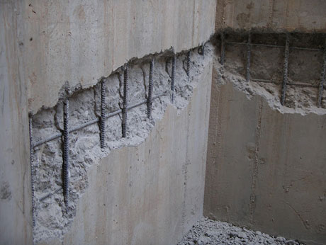

При возведении более внушительного объекта, например стены, возможны ситуации, когда требуется перерыв. За время простоя нижний сегмент успевает отвердеть, и следующий заливают уже на твердую поверхность, отличающуюся по своей консистенции. Чтобы состав схватился, достаточно 6-7 часов. Проблема в том, что на месте границы двух неоднородных заливок со временем появляются трещины, сколы или протечки, нарушающие целостность и герметичность всего сооружения.

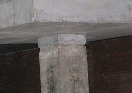

-колонны – в верхней части фундамента или подкрановых балок, в нижней части балок, прогонов, подкрановых консолей, капителей;

Само присутствие дополнительного наслоения обозначает нарушение монолитности сооружения. Наличие участка, который по своим техническим характеристикам во многом уступает однородной заливке, говорит и снижении безопасности всей конструкции в целом.
Страдают показатели таких качеств, как: прочность;
-морозостойкость;
-устойчивость к проникновению влаги.

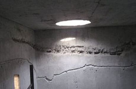

В соединительной зоне концентрируется внутреннее напряжение сжатия, которое впоследствии преобразуется в напряжение растяжения, опасное для бетона. Со временем структура материала меняется, происходит разрушение, опасное для здания или сооружения в целом.
Картина усугубляется, если в разрез или полость попадает влага. Зонами риска признаны участки бетонных строений, находящиеся в грунте. Вода размывает поверхности плит, вызывает образование коррозии на металлических деталях арматурного каркаса. Опасна как сама вода, так и агрессивные химические соединения, входящие в ее состав. При снижении температуры ниже 0ºС происходит еще один негативный процесс – замерзание, который вызывает механическое повреждение бетонных частей.

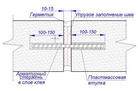

В некоторых случаях предусмотрено применение других соединительных категорий. Например, в жилом домостроении принято использовать температурные швы (расширения, сжатия), регулирующие деформацию и снимающие напряжение бетонного сооружения при колебаниях температуры. Швы коробления располагаются вдоль, для их нарезания применяют алмазные диски. Внутрь полости помещают пластичные полимерные компенсаторы, легко меняющие свои размеры.

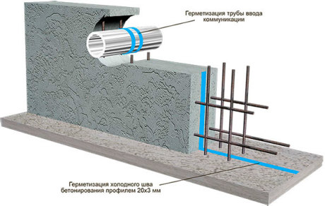

Гидроизоляция рабочих стыков
Герметичность соединений также увеличивает надежность обработки и продлевает срок службы стыка. Существует множество способов гидроизоляции, рассмотрим наиболее практичные, эффективно применяемые в процессе бетонирования.

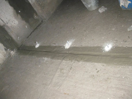

Самым востребованным материалом являются гидрозащитные растворы на основе сухих смесей, в состав которых входит песок, специальные типы цемента, синтетические добавки. Удобнее всего пользоваться жидкой проникающей гидроизоляционной смесью, которая исключает усадку и создает высокую степень сцепления с бетоном.

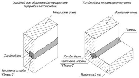

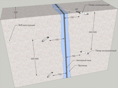

Для исправления недочетов строительства применяют инъекционную влагоизоляцию. В появившиеся трещины, полости и специально подготовленные разрезы нагнетают состав, со временем образующий эластичную прослойку. Это один из лучших способов удаления протечек в фундаментах и подвальных стенах.
Если необходимо заделать живую течь в стене, лучшим вариантом является гидропломба. Раствор застывает в течение 2-5 минут и подходит для гидроизоляции подвалов, отстойников, тоннелей, резервуаров и других подземных сооружений. Высокая адгезия не только с бетоном, но и с камнем, кирпичом, металлом позволяет устранять протечки в строениях комбинированного типа.

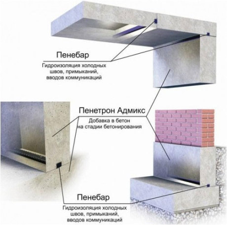

Для влагоизоляционных работ нередко используют полимерные или резиновые шпонки. Их закладывают внутрь деформационного шва с целью защиты от влаги. Похожие эксплуатационные характеристики имеют герметизирующие шнуры, которые, кроме всего, увеличивают свой объем в случае попадания воды. Набухая, они создают защитный барьер и обеспечивают полноценную герметизацию. Примером шнура может служить бентонитовая каучуковая лента, защищающая от местного промокания коммуникационные проходы, детали опалубки, места стыков и соединений.
