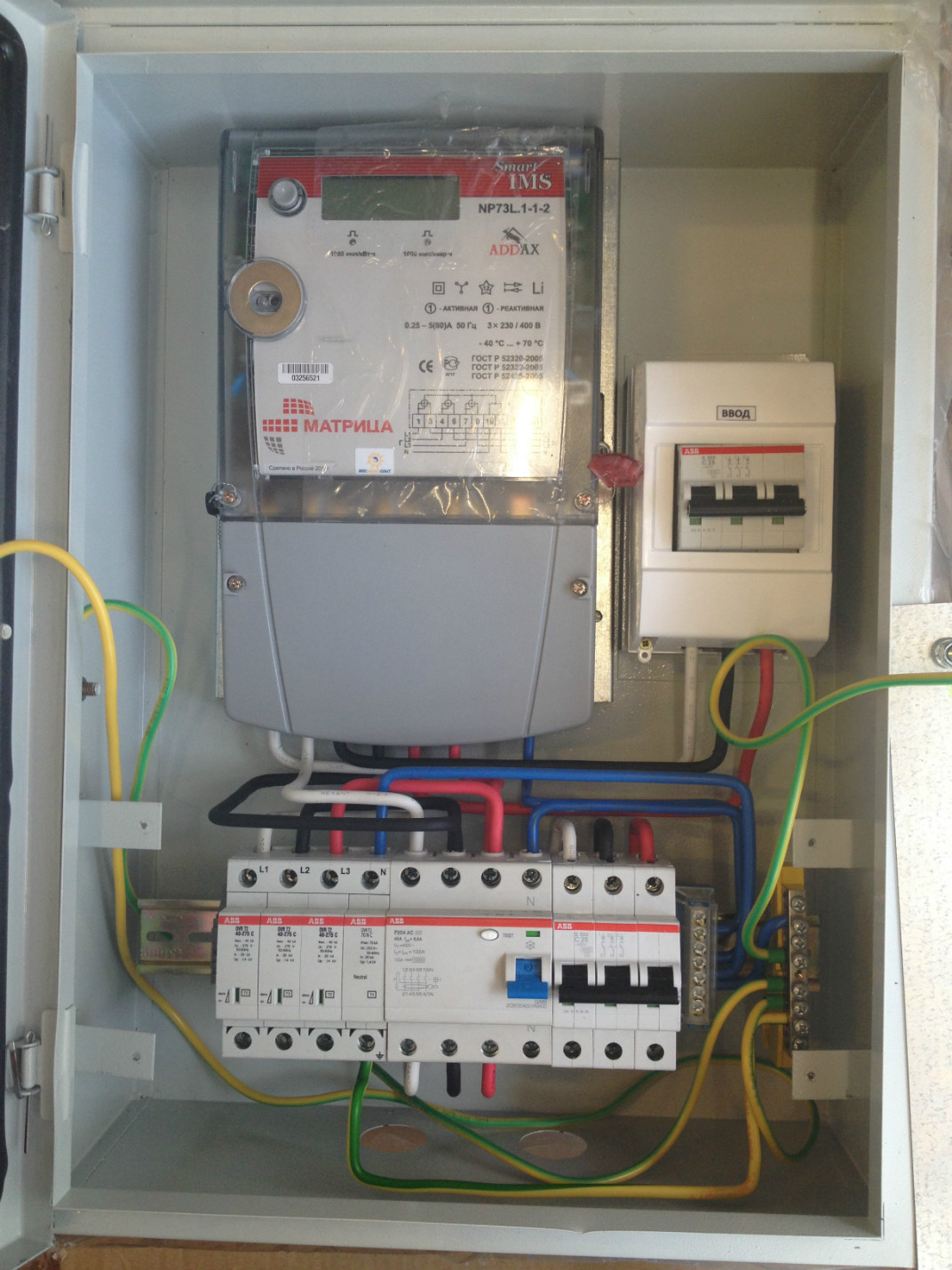

Установить УЗИП в существующей сети несложно (обычно их монтируют на DIN-рейке, причём в цепи они должны располагаться после автоматических выключателей), однако устройство необходимо соединить с контуром заземления. При срабатывании оно «сбросит» возникший в сети импульс. В УЗИП бывают разной чувствительности и подразделяются на три типа.
Устройства типа 1 выдерживает максимальные импульсы, возникающие припопадании молнии в молниеприёмник или высоковольтные провода рядом с домом, но не полностью «гасит» их; УЗИП 2 более чувствительны, но сильный импульс сожжёт их, и дом будет обесточен, поэтому УЗИП 2 монтируют после УЗИП 1. УЗИП 3 предназначены для отдельных цепей и должны устанавливаться как можно ближе к электроприборам. Таким образом, надёжную защиту и бесперебойную работу электроники обеспечивает лишь «каскадная система», состоящая из УЗИП разных типов.
