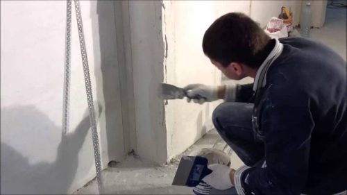

Очень часто для штукатурки углов используют перфорированный уголок. Он значительно упрощает задачу. Уголок устанавливается на раствор и выравнивается по уровню. В выравнивании углов ин играет роль своеобразного маяка.

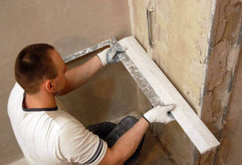

2.Штукатурку накидывают между маяками при помощи кельмы с запасом. Затем аккуратно при помощи правила растягивают по поверхности. При этом инструмент можно покачивать из стороны в сторону, тем самым делая раствор плотнее. Ни в коем случае нельзя отрывать правило от маяков. Если это допустить оштукатуренная поверхность не будет ровной.

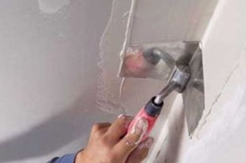

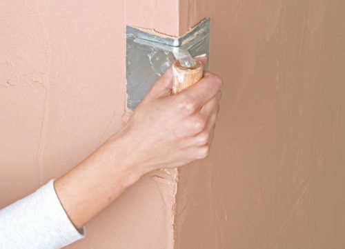

5.Последним этапом угол стягивается окончательно. Сначала на него наносится небольшой слой штукатурки, который распрямляется правилом для устранения мелких дефектов, а затем угол формируется специальным угловым шпателем.
6.Шпаклевка внешних углов производится при помощи маяков и перфорированного уголка. Уголок устанавливается таким же образом, как и маяки на штукатурку. Ее излишки, которые проступают сквозь отверстия, удаляются шпателем. Уголок приживаемся к углу стены и выравнивается по уровню. Шпаклевка внешнего угла производится только после того, как высохнет крепление уголка. Способ нанесения штукатурки на внешний угол принципиально ничем не отличается от внутреннего угла.
