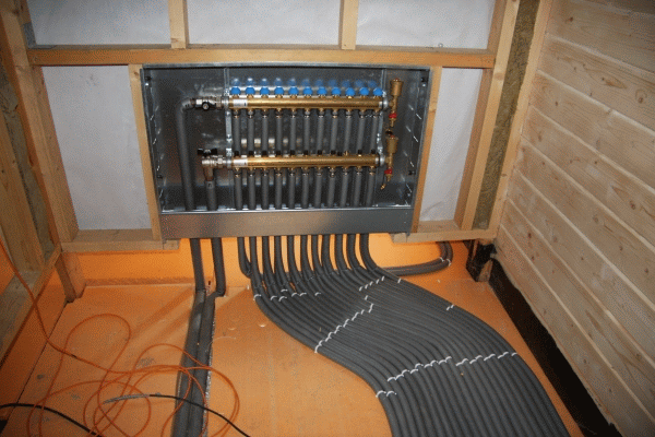

Лучевая система
В лучевой схеме разводки отопления используется параллельное подключение приборов к отопительному коллектору. При этом к каждому узлу отопительной сети идёт две отдельных, самостоятельных трубы – для подачи теплоносителя и обратная труба. Фактически, лучевая система разводки является двухтрубной. Но если в классической двухтрубной системе трубы отопления и с обратным потоком теплоносителя могут быть сгруппированы друг с другом (от одной трубы расходятся трубы на разные радиаторы), то в лучевой системе только отдельная пара труб на каждый конечный элемент.
КОЛЛЕКТОР
Это довольно большой узел, в котором сходятся до десятков труб. Для того, что-бы иметь постоянный доступ к коллектору и в то-же время не портить вид дома или квартиры трубами, его монтируют либо в коллекторном шкафу, либо коллектор убирают в подвал или котельную.
