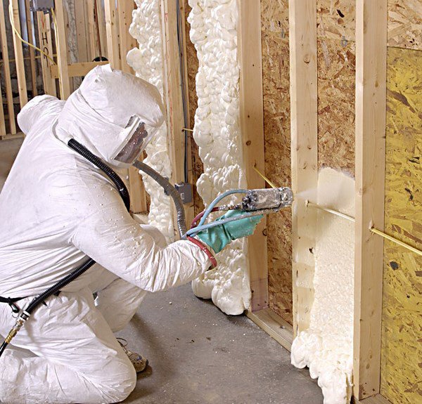

Жидкая полиуретановая пена может быть использована для утепления стен, потолка или других частей дома, для сохранения тепла внутри помещения в холодную погоду и теплого воздуха на улице в теплую погоду.

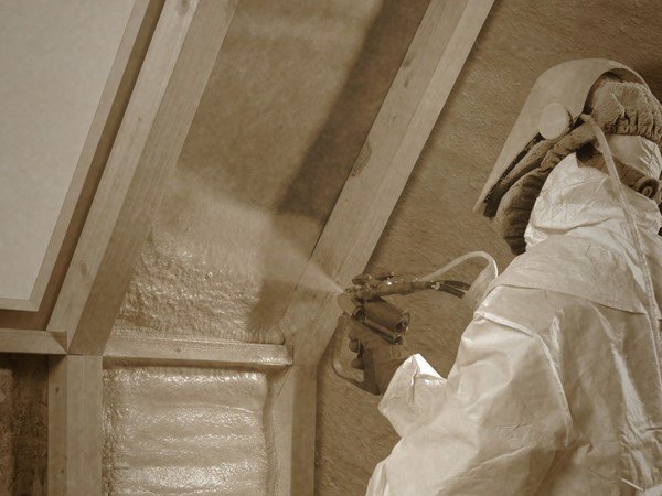

Полиуретановая пена, которая наносится на поверхность при помощи пистолета-разбрызгивателя состоит из смолы и химических веществ, таких как полиуретан, при распылении она расширяется и застывает. Жидкая пена появилась в 90-х годах 20-го века и с тех пор является лучшим утеплителем, чем традиционные методы изолирующей. Многие отмечают, что разбрызгиваемая пена имеет лучшую термостойкость в то время как противники подчеркивают на потенциальные проблемы со здоровьем, которые могут возникнуть у людей, выполняющих изоляцию и людей, находящихся в это время в здании.

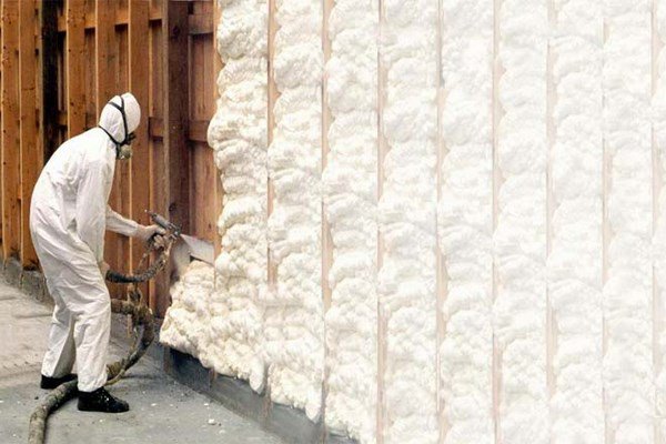

Безопасность имеет большое значение во время применения распыленной пены. Желательно, для выполнения данной работы нанять профессиональную компанию. Во время проведения работ по выполнению изоляции путем напыления необходимо применять средства индивидуальной защиты защитные очки, перчатки, маски и т.д.
