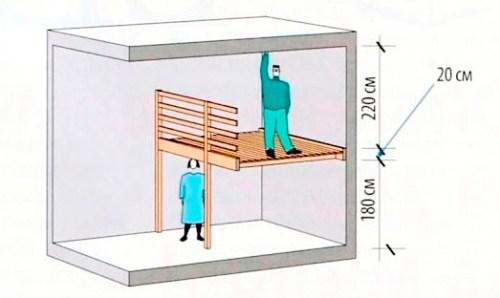

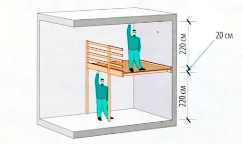

Как я уже сказал выше, от высоты помещения будет зависеть и функциональное назначение пространств под и над антресолью. Чтобы под антресолью было удобное и функциональное пространство высота от пола до потолка антресоли должна быть 2,2 м. Такой же должна быть и высота над антресолью, если там будет рабочее место и планируется проводить много времени.
Если под антресолью планируется разместить гардероб или кладовку, то высоты в 1,8 м будет вполне достаточно.

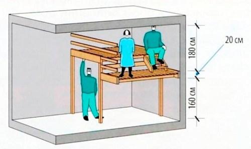

Для спального места нужна высота 1,2 м. Почему так? Средняя высота сидящего человека равна 1 м. Добавим к ней высоту матраса и одеял, а это еще 0,2 м. Спальное место нужно устраивать неглубоким. Давайте рассчитаем. Ширина одинарного матраса 0,9-1,0 м, двухместного – 1,4-2,0 м. К этой ширине нужно добавить еще 0,3-0,4 м, чтобы было место для чашки, книжки или других вещей. Но, к сожалению, такая спальня, в которой невозможно встать во весь рост будет неудобной. Также вверху несколько затрудненный воздухообмен, что плохо сказывается на состоянии здоровья. Выходом из такой ситуации будет устройство двухуровневой антресолью, то есть со ступенькой. На нижнем уровне можно будем переодеться, например, надеть пижаму. Место под такой антресолью можно организовать под рабочее пространство со шкафом или кладовой.

При устройстве второго уровня не забудьте учесть толщину самой конструкции антресоли. В среднем толщина балок с полом будет ровна 0,2 м.

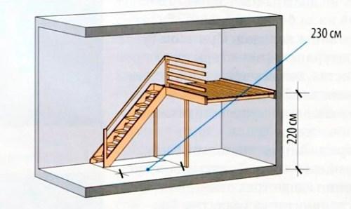

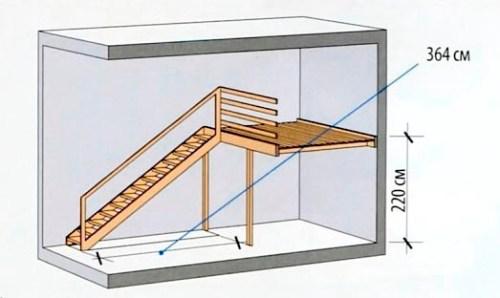

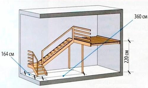

Лестница на второй уровень
Для устройства лестницы нужно немало свободной площади. Комфортной считается лестница с высотой ступени 170 мм и глубиной проступи 280 мм. Чтобы подняться на второй уровень нам нужно 14 ступеней, а это 3,64 м длины лестницы в плане. К тому же для комфортного передвижения по лестнице нужно маршевая площадка.

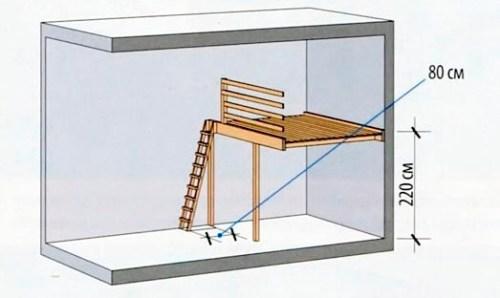

Что делать, если свободного места очень мало? В таком случаи можно использовать вариант с лестницей чердачного типа, который будет менее удобным. Подъем по такой лестнице более-менее удобный, а вот спуск нет, так как приходится спускаться лицом к ступеням.
Не рекомендуется устраивать очень крутых лестниц, это чревато падением с нее и получение телесных травм. Лучше применить лестницу с утиным шагом, у которой ступени расширены через одну.
