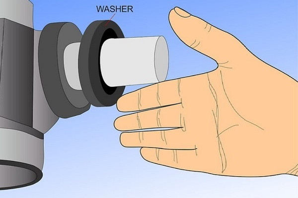

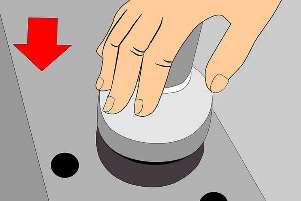

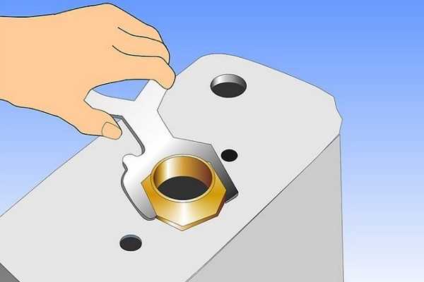

На трубку устройства надевают резиновую прокладку, повернув ее конусной стороной к отверстию в бачке. Затем клапан просовывают в отверстие для подвода воды, надевают пластиковую шайбу (если она входит в комплект) и фиксируют гайкой. Гайку закручивают сначала рукой, а затем затягивают ключом.

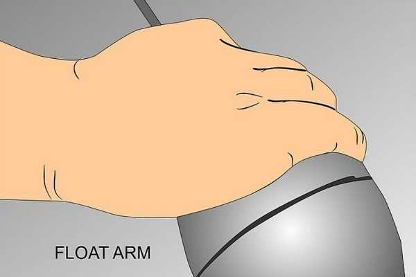

Обратить внимание также нужно на то, чтобы поплавок в бачке ни к чему не касался, иначе он не сможет свободно подниматься или опускаться вместе с уровнем воды.

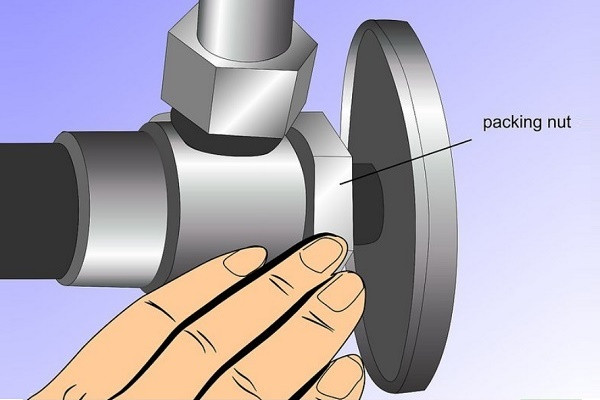

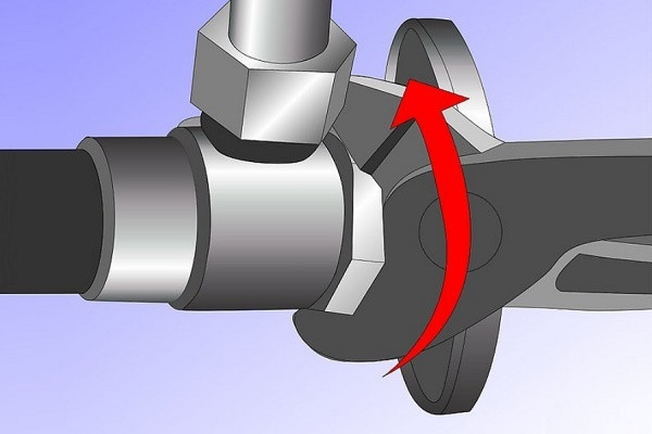

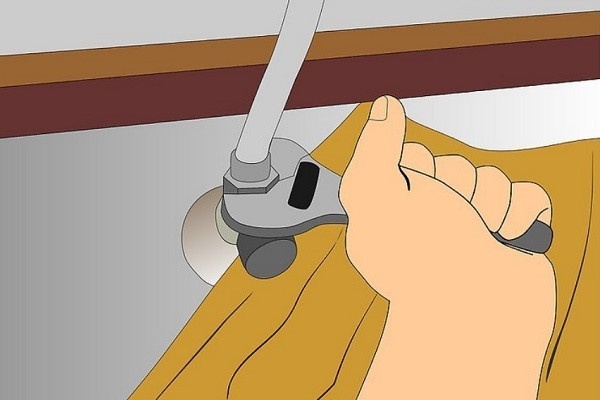

Гибкий шланг присоединяется к водопроводному стояку через кран с применением ФУМ ленты. Запорный вентиль устанавливается в обязательном порядке. В случае необходимости ремонтных работ, он позволит перекрыть воду.

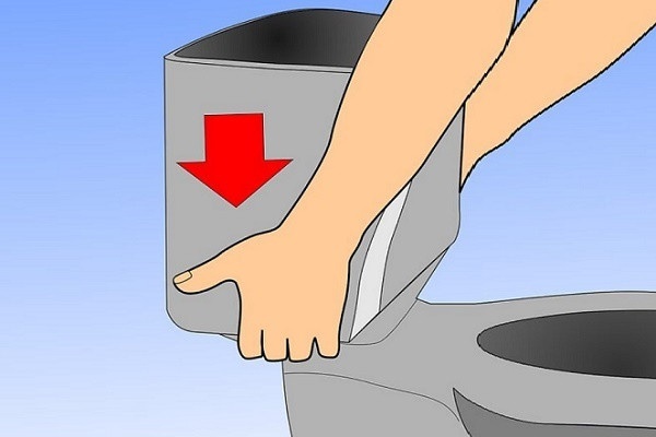

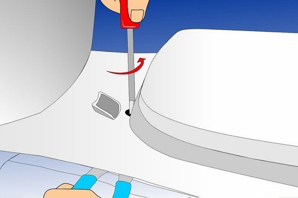

Восстановление работоспособности поплавкового клапана производится следующим образом:
![](https://samstroy.com/wp-content/uploads/2019/11/1-66.jpg)

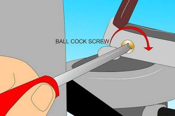

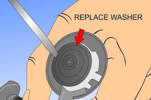

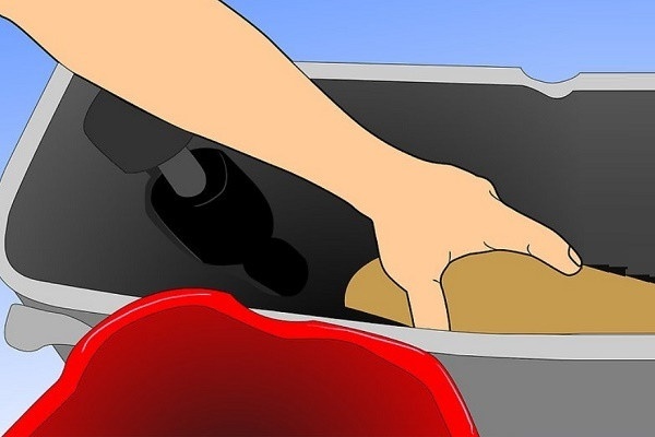

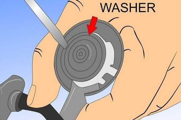

Если утечка обнаружена в области отсечного клапана, работы по устранению неполадки устраняют в такой последовательности:
![](https://samstroy.com/wp-content/uploads/2019/11/1-67.jpg)

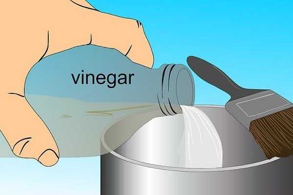

Очищают детали без применения агрессивных моющих средств, таких, которые имеют в своем составе абразивные частицы, органические растворители, щелочные или кислотосодержащие вещества.
![](https://samstroy.com/wp-content/uploads/2019/11/1-70.jpg)
