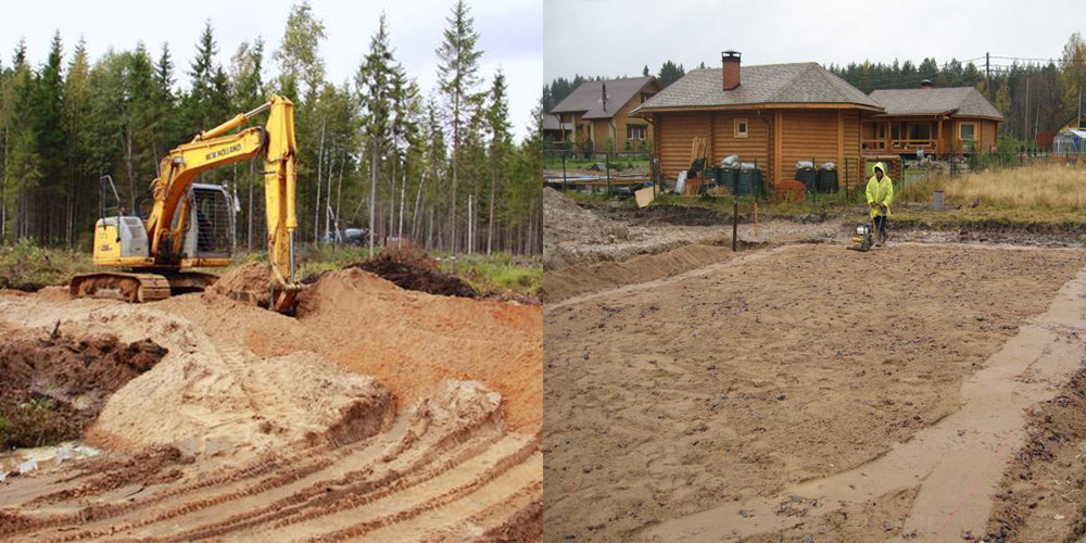

Суть первого этапа строительства заключается в подготовке участка для закладки фундамента. Это в основном земляные работы, как с применением строительной техники – экскаваторов, бульдозеров, дорожных катков, так и простых средств механизации труда – виброплит, ручных катков трамбовок.

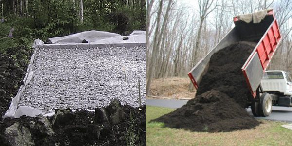

При формировании насыпи проводится отсыпка и дальнейшее уплотнение грунта до необходимой высоты. В качестве материала формирования насыпи используются: песок, глина, различные фракции щебня, суглинок, скальные породы. При постепенном росте насыпи в обязательном порядке проводится уплотнение, слой за слоем насыпной грунт уплотняется для достижения большей плотности.
Песок, глина, щебень или просто земля имеют свои особенности, которые нужно учитывать при формировании насыпи:
-песок – наиболее популярный материал для устройства насыпного слоя, он не требует дополнительного увлажнения, равномерно заполняет все складки и пустоты, но при этом требует одновременно дополнительного уплотнения. Отлично пропускает воду. Насыпь из песка не требует дополнительного времени для естественной усадки и практически сразу готова к началу строительства. К недостаткам нужно отнести то, что песок легко размывается потоком воды, и обладает небольшими несущими способностями.
-глина более вязкий материал, плохо впитывающий влагу, он с другой стороны влажная глина очень долго высыхает. При формировании насыпи глина требует дополнительного уплотнения, она отлично держит форму и способна выдерживать большие нагрузки, она не размывается водой.
-щебень, гравий, отсев и другие виды измельченных горных пород образуют плотную, жесткую насыпь, обладающую наилучшими несущими способностями.
-насыпь из обычной земли, как правило, не используется в строительстве, но вместе с тем, и такой вариант насыпи возможен. Земля в таком состоянии имеет нарушенную структуру и требует дополнительного уплотнения с помощью строительной техники.

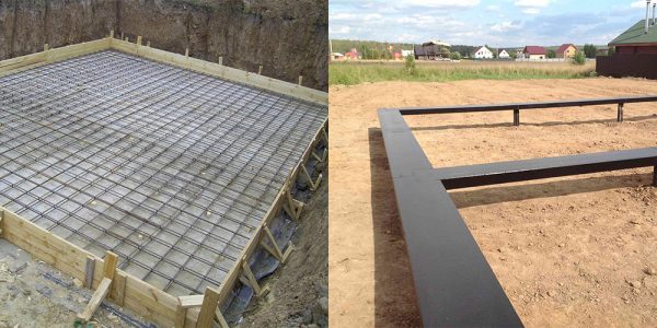

Монолитная плита – наиболее эффективный вид сооружения, позволяющий создать минимальное давление на грунт, в то же время она дает возможность создать жесткое основание для здания. Монолитный фундамент равномерно распределяет давление по всей площади плиты и не боится усадок почвы. В тоже время это наиболее дорогостоящий вид основания, требующий значительных вложений, как материальных, так и затрат труда.
Ленточный фундамент позволяет существенно сэкономить средства, но при этом следует учитывать, что для его устройства необходимо значительное уплотнение участка, с использованием специальной техники. Монолитный ленточный фундамент обойдется по стоимости ненамного дешевле монолитной плиты.
Сваи из стальных труб на насыпном участке в лучшем случае подойдут для легкого каркасно-щитового домика, а вот железобетонные сваи устанавливаются под капитальное строение таким образом, что они проходят через слой насыпи и закрепляются в более твердом, естественном горизонте почвы, такой вариант применяется в основном для многоэтажных проектов домов.
Таким образом, наиболее предпочтительным вариантом устройства фундамента на насыпных грунтах, является устройство монолитной плиты с обязательным усиленным армированным каркасом.

Приступая к устройству плиты, необходимо позаботиться о значительном уплотнении насыпи. Связано это как уже говорилось с особенностью ее структуры. Нарушенная в результате воздействия человека естественная структура, неоднородный состав и неравномерность включений различных пород требует проведения уплотнения и планирование ровной поверхности для устройства гравийной подушки основания.
Гравийная подушка формируется поверх слоя песка в 5-10 см. Сверху песка укладывается слой щебня или гравия толщиной 25-30 см и дополнительно уплотняется.

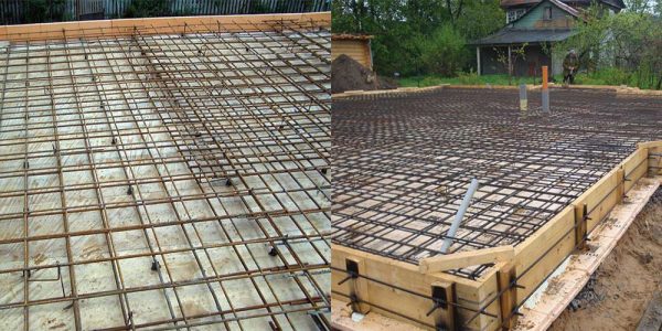

-установка арматурного каркаса;
-возведение опалубки;

Опалубку чаще всего изготавливают из досок или OSB плит, высота опалубки должна быть на 5-7 см выше уровня заливаемого основания. Снаружи ее дополнительно укрепляют отсыпкой грунта. Такая операция предотвратит деформацию вертикальных стенок опалубки, и не допустит выливания бетона наружу. По окончании установки опалубки проводится установка труб для проводки инженерных коммуникаций.
Одновременно с установкой опалубки, проводится вязка арматурного каркаса. Нижний уровень арматуры устанавливается на высоте до 10 см над поверхностью гидроизоляции. Связывание вертикальных и горизонтальных отрезков арматуры производится проволокой или с помощью сварного соединения. Обычно при высоте основания 50 см устраивается 2 пояса армирования – нижний и верхний. Верхний пояс должен быть не менее чем за 5 см до верхней точки заливки бетоном.
При установке арматурного каркаса необходимо соблюдать осторожность и аккуратность, чтобы не повредить слой гидроизоляции.
