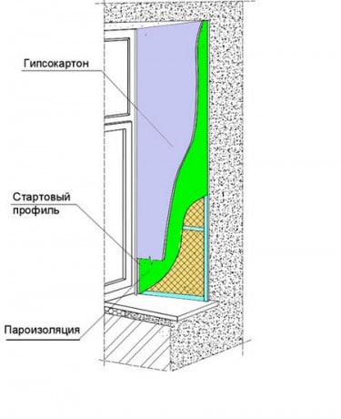

Особенности установки откосов из гипсокартона

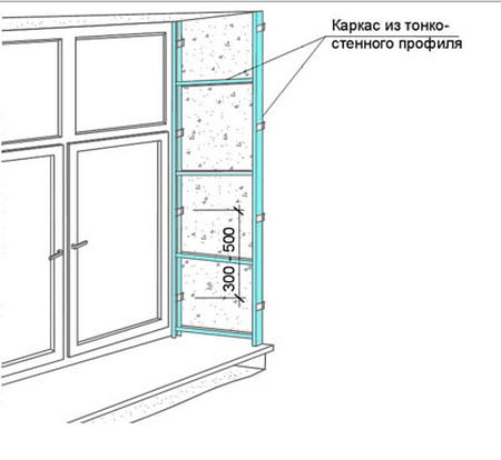

После окончания работ по установке оконного блока приступают к креплению тонкостенного профиля по всему периметру окна для последующего монтажа листов влагостойкого гипсокартона.

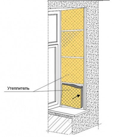

Затем необходимо заполнить все пустоты теплоизоляционным материалом. Это позволит избежать при промерзании стены выпадения конденсата из-за возникновения на поверхности откоса температуры «точки росы». Влага  для листов гипсокартона, особенно не влагостойкого, губительна, так как под ее воздействием отслаивается штукатурка и краска.
Чтобы не допустить накопления влаги в теплоизоляционном  слое, необходимо его поверхность покрыть пароизоляционной лентой. В противном случае произойдет конденсация в теплоизоляционном материале водяного пара. После закрепления пароизоляции можно приступать к обшивке профиля листами гипсокартона.

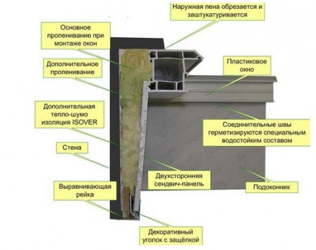

Использование сэндвич-панелей для отделки откосов
Недостаточная толщина теплоизоляции или полное ее отсутствие является одной из причин появления конденсата. К другим причинам относят щели в слое теплоизоляции, допущение брака в устройстве пароизоляции (например, нарушение непрерывности пароизоляционного материала). В тех случаях, когда для укладки слоя теплоизоляции достаточной толщины не хватает расстояния, рекомендуют воспользоваться для отделки откосов белоснежными сэндвич-панелями. Их уникальная конструкция, разработанная по новейшим технологиям, позволяет обойтись без теплоизоляции и пароизоляции откосов.  Однако этот способ не применим в том случае, если дизайн интерьера помещения предполагает иной цвет отделки данного элемента оконного проема.
