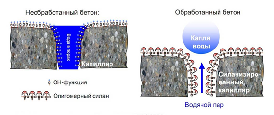

Гидрофобизаторы – кремнийорганические соединения, в составе которых присутствует органический растворитель или вода, выпускаются в виде готового к применению состава или концентрата. Они покрывают капилляры строительных материалов тончайшей пленкой полимера, делая их гидрофобными — не способными поглощать воду. При этом кремнийорганические гидрофобизаторы не закрывают поры полностью, обладая уникальным свойством – не пропускать внутрь строения атмосферную влагу, выводя при этом излишки водяных паров из помещения. Таким образом, поверхность, обработанная гидрофобизатором, приобретает водоотталкивающие свойства, оставаясь паропроницаемой. Влага не только стекает с поверхности даже во время сильных осадков, но и не проникает вглубь материала.

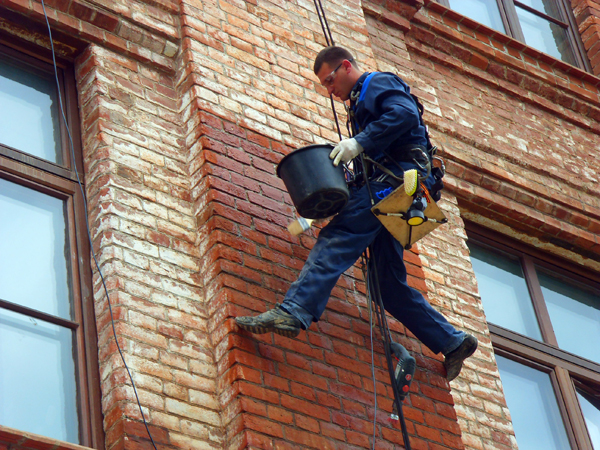

Гидрофобизаторы широко используются для гидроизоляции поверхностей, находящихся выше уровня земли (фасады зданий, тротуарная плитка, бордюры), а также внутри помещений с повышенной влажностью (бани, душевые). Некоторые гидрофобизаторы могут применяться для обработки различных строительных материалов, но, как показывает опыт эксплуатации, правильнее выбирать не универсальные водоотталкивающие пропитки, а составы, предназначенные для конкретного стройматериала. Это обеспечит максимальный эффект защиты в каждом конкретном случае. Различные составы наилучшим образом подходят для строительных конструкций из кирпича, дерева, натурального камня, бетона, штукатурки и других материалов.

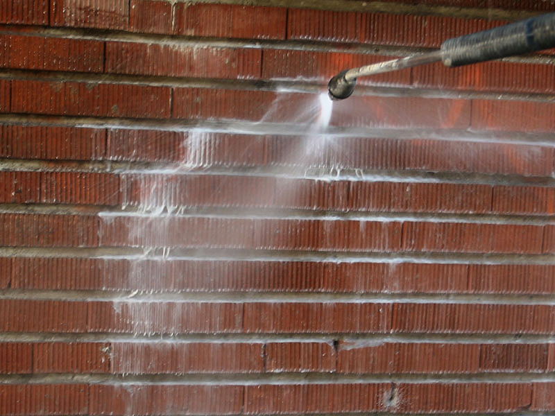

Важно помнить, что перед нанесением гидрофобизаторов следует очистить поверхности от солевых отложений (высолов) и стойких атмосферных загрязнений. Для этого используются специализированные концентраты, состав которых является смесью кислот с добавлением поверхностно-активных веществ.
Во время нанесения очистителя или гидрофобизатора необходимо использовать резиновые перчатки и защитные очки. Для очистки поверхностей при этом следует применять кисти, валики или щетки, а для гидрофобизации – кисти, валики или распылители. При попадании активных веществ в глаза или на открытые участки кожи их необходимо в срочном порядке промыть водой.
