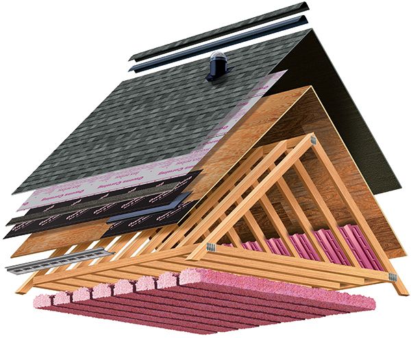

Крыша дома напоминает слоеный пирог. Каждый «слой» выполняет свою функцию: термоизоляция, пароизоляция, защита от протечек. Выбор верхнего покрытия влечет за собой определенные требования к остальным материалам и способам их укладки. Для пароизоляции и гидроизоляции часто используют Линокром – что это такое, на каком участке крови его можно использовать и чем вызвана популярность торговой марки?

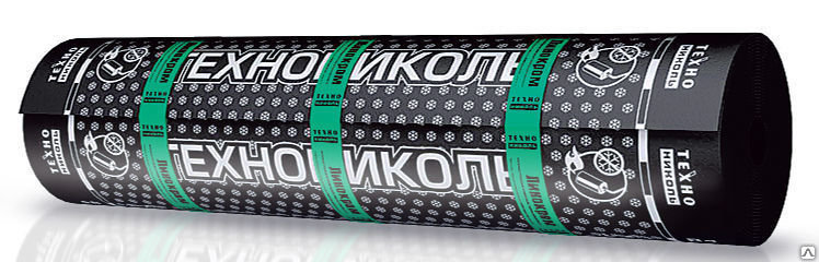

«Технониколь» выпускает два типа Линокрома: «К» и «П». Буквы обозначают тип верхнего покрытия:
К —крупнозернистая сланцевая посыпка в качестве верхнего защитного слоя. Материалы с такой посыпкой используются для верхнего слоя кровельного ковра.
П — полимерная пленка или мелкозернистая посыпка на полотнах, применяемых для нижнего слоя кровельного ковра.

Маркировка и область применения
По маркировке рулонов определяют основу и тип защитных слоев. В зависимости от задач и места Линокрома в кровельном пироге, выбирают наиболее подходящую марку Линокрома:
-Линокром ХПП на полотне из стеклохолста предназначен для гидроизоляции в качестве нижнего слоя кровли.
-ХКП может служить финишным покрытием для некапитальных построек – гаражах, сараях, дачных домиках. Полотно из стеклохолста, следовательно, менее прочное.
-ТПП – гидроизоляция нижних слоев в плоских кровлях. Основа – стеклоткань.
-ТКП – финишное покрытие дачных и хозяйственных построек с крупной посыпкой и основой из стеклоткани.
-ЭПП – гидроизоляция внутри кровельного пирога в капитальных зданиях. В основе лежит полиэфирное полотно, а для защиты использована полимерная пленка.
-ЭКП – верхнее покрытие для крыш недолговечных строений с крупнозернистой посыпкой, как правило, из сланца или гранулята, нанесенной на полиэфир.

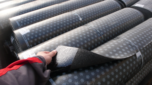

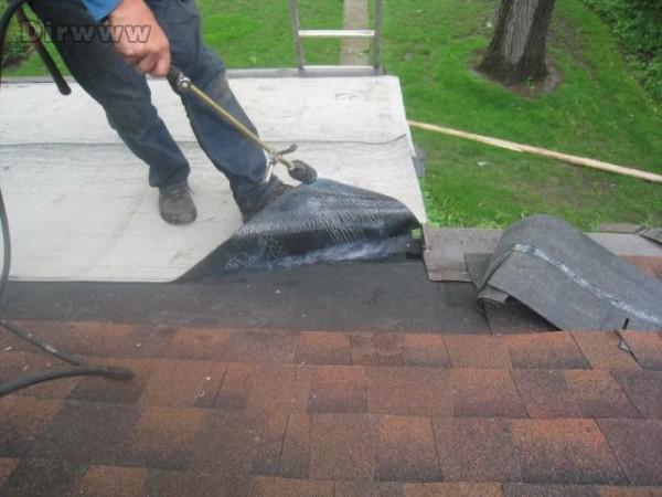

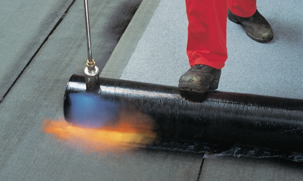

Укладку производят с помощью пропановой горелки. Нижняя пленка расплавляется и рулон накатывается на кровлю. Для контроля стороны нанесения на рулоне изображен индикатор — снежинки.

4.Рулон Линокрома раскатывают и отрезают полосу нужной длины. Ее распрямляют, слегка растягивают, а, затем снова скатывают до половины длины.
5.Свободный конец выравнивают по краю крыши.
Наплавление покрытия c помощью пропановой горелки

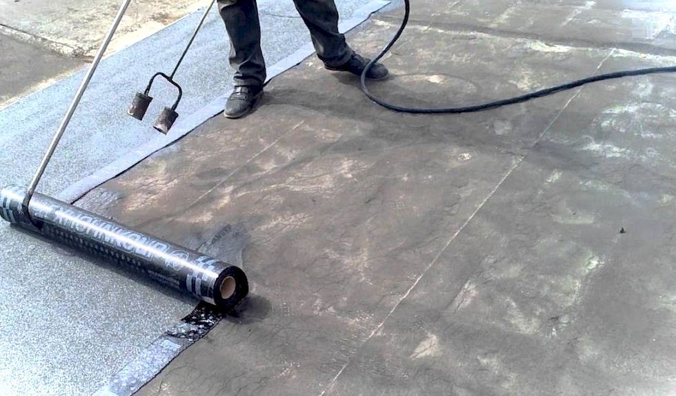

Наплавление начинают от середины, действуют так:
1.Скатанную часть рулона прогревают и наплавляют на кровлю по всей длине.
2.Затем скатывают свободный конец и повторяют процедуру. Для ускорения процесса используют горелки с несколькими раструбами, но для новичка это сложно. Для более прочного шва, перед наплавлением горелкой прогревают край предыдущей полосы, а затем раскатывают прогретый рулон, и листы линокрома накрепко скрепляются друг с другом.
3.Полосы укладывают, начиная с нижнего края крыши, перпендикулярно линии наклона. Каждая новая полоса ложится внахлест на предыдущую, так вода будет стекать по ним, не попадая внутрь, даже если где-то нарушится герметичность шва.
