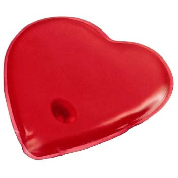

-Как вариант, вместо соли можно использовать грелку с горячей водой или направить на пузырь струю воздуха из тепловентилятора.
После этого сразу приступайте к избавлению от пузыря. Затем, так как убрать пузыри на линолеуме надо вам один раз и «на всю жизнь», на пару дней на растянутое место положите стопку книг или еще что-нибудь тяжелое (оно разровняет линолеум и не даст пузырю вновь проявиться).
