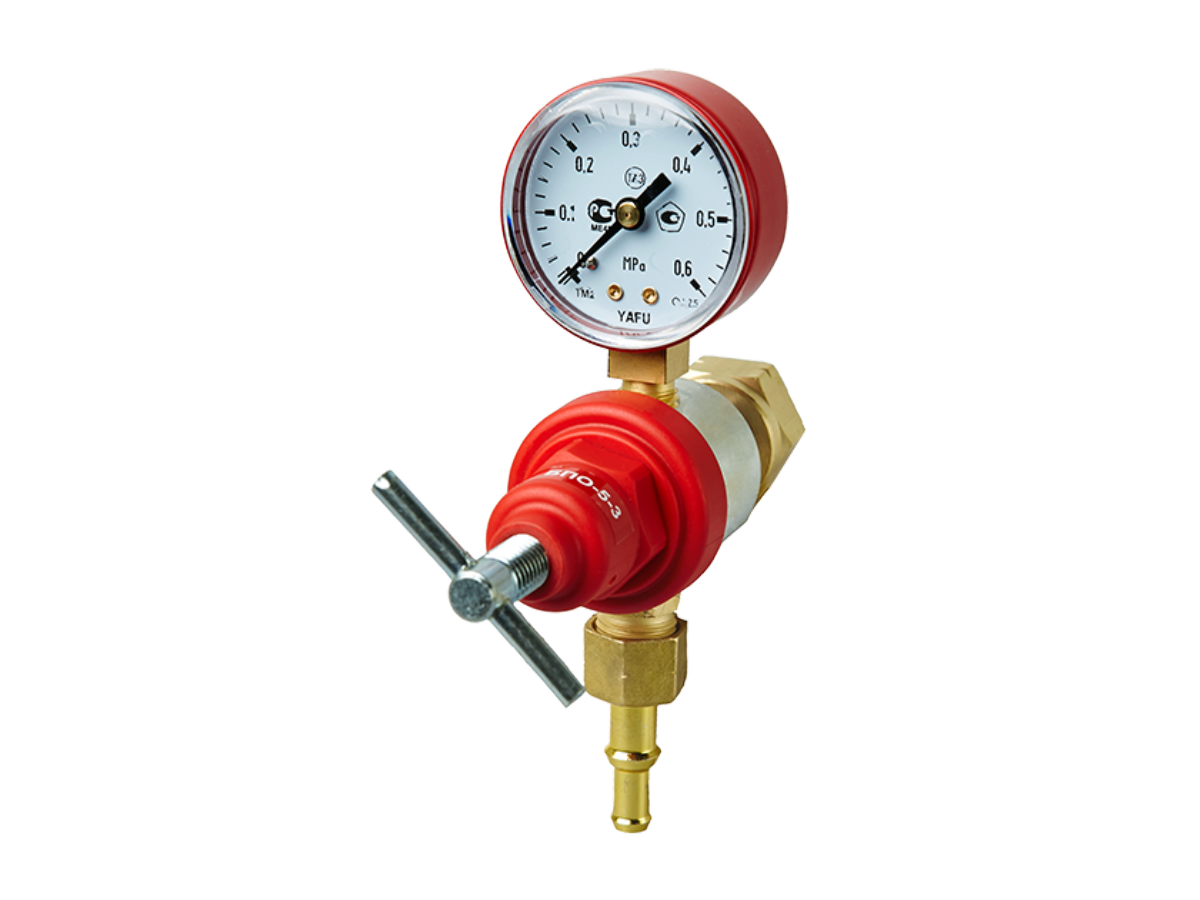

Газовый редуктор — это оборудование, которое позволяет понизить давление в системе, и создает его рабочие параметры. Независимо от того, какое давление, он удерживает эти показатели и позволяет, достичь их постоянства. Другим словом это устройство, которое используется для регулирования газовой смеси. В соответствии с ГОСТом газовые могут маркироваться по различным принципам. Пропановые обозначаются как «П», кислородные отмечаются «К». Редукторы разные и по цвету, например редуктор для пропанового баллона красного цвета, редуктор кислородный синего цвета.
Пропановый баллон имеет условную конструкцию, внутри установлена мембрана, к газовому баллону он подключается при помощи гайки. Сверху ключом регулируется давление. На устройстве устанавливается манометр, он показывает давление, которое подает баллон. С другой стороны присоединяется к шлангу и соединяется с потребителем. Средний вес его примерно пол килограмма. В качестве маркировки на пропановом редукторе устанавливается товарный знак, изготовитель, марка и год выпуска, а также приложены документы, характеризующие безопасность.

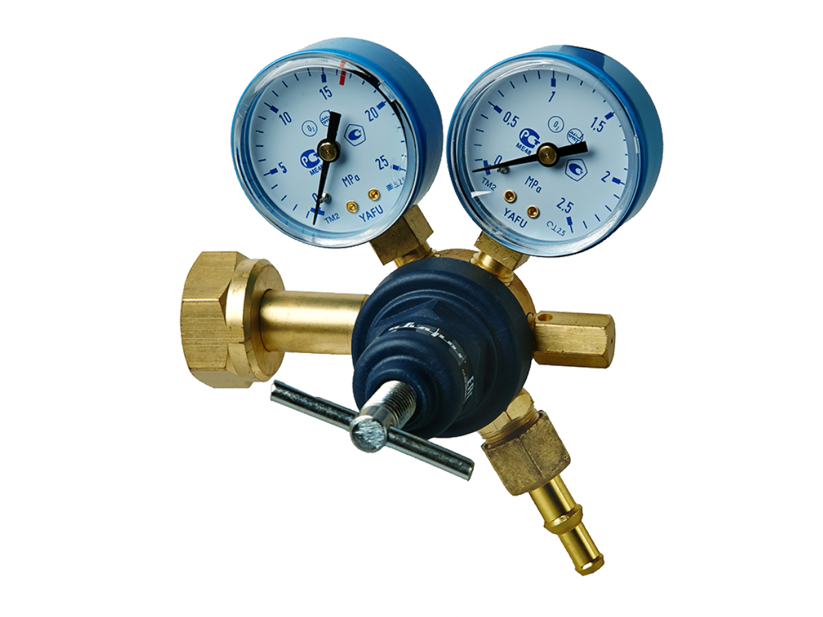

Редуктор на кислородный баллон
Кислородный редуктор представляет собой оборудование, которое отвечает за регулировку и снижение газового давления, которое идет из баллона до выхода. Он применяется для равномерного потока и способен регулировать систему во время перепадов давления. Если это устройство приходит в нерабочее состояние, работоспособность системы нарушается. Редуктор если нарушен возникает эффект запирания. При поломке редуктора скорость расходования глаза будет очень большая, и вы не заметите, как баллон будет пустой.

Существуют разные способы использования кислородного редуктора, но работа их одинаковая. Кислородный редуктор представлен в виде прямого и обратного действия, где изделие обратного действия аккуратное, надежное и в его конструкции две камеры, одна работает, другая высокого давления, а между ними располагается клапан. Подача зависит от того, насколько сильно открыть этот клапан.
