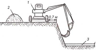

Способы разработки грунта принимаются в зависимости от конструкции и глубины заложения фундамента. Грунты под малозаглубленные ленточные и столбчатые фундаменты могут разрабатываться вручную, а выемка грунта под заглубленные фундаменты и фундаменты с цокольным (подвальным) этажом разрабатывается механизированным способом. Учитывая то, что ширина индивидуального дома редко превышает 12—15 м, разработку котлована можно вести экскаватором, оборудованным обратной лопатой, с ёмкостью ковша 0,25—0,65 м3 на гусеничном или колесном шасси или экскаватором-погрузчиком (рис. 1).
Недобор грунта разрабатывается вручную перед устройством фундамента. При разработке грунта в радиус действия экскаватора не должны попадать провода линии электропередач. Грунт, выбираемый из котлована (траншеи), необходимо размещать на расстоянии не менее 1 м от края разработки. Рытье котлована и траншей с вертикальными стенками без крепления можно производить только в грунтах естественной влажности и при отсутствии грунтовых вод.

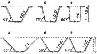

Разработка котлована и траншей на глубину, превышающую пределы, указанные выше, производится с откосами или с креплением вертикальных стенок. Допустимая крутизна откосов котлованов и траншей в грунтах естественной влажности показана на рис. 2.

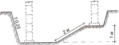

Разработку грунта в котлованах или траншеях при переменной глубине заложения фундаментов следует вести уступами (рис. 3).
Отношение высоты уступа к его длине должно быть не менее: при связных грунтах — 1:2; при несвязных грунтах — 1:3. Это соотношение — упрощенный вариант, позволяющий без расчета границы сжимаемой зоны и несущей способности грунта сохранить устойчивость основания.

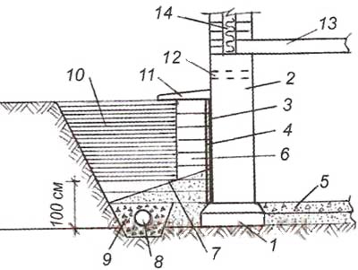

Засыпку пазух производят послойно. При этом толщина отсыпаемого слоя должна быть не более 25 см и число проходов не менее 4. Грунт уплотняют вручную, начиная с зон возле конструкций фундамента, стен подвала, мест ввода коммуникаций (рис. 5), а затем двигаются по направлению к краю откоса, применяя, если есть возможность, электротрамбовки типа ИЭ-4505, ИЭ-4502А. Верхний слой грунта уплотняют до отметки устройства отмостки. Чтобы уберечь гидроизоляцию стен подвала, ее закрывают плоскими асбестоцементными листами.
