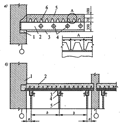

Замена перекрытий. В процессе реконструкции жилых зданий часто возникает вопрос о замене существующих перекрытий. Конструктивные решения устройства сборных перекрытий по ригелям при полном и неполном каркасе реконструируемых зданий приведены на рис. 29.12.
При устройстве сборно-монолитных перекрытий наиболее часто применяют два основных варианта несъемной опалубки: с использованием профилированного на-и с применением тонкостенных железобетонных плит с арматурными выпусками (рис. 29.13).
В первом случае несущими элементами перекрытий являются металлические балки, по верхнему поясу которых укладывают стальной профилированный настил с толщиной листа 0,7…0,8 мм. При значительных нагрузках возможно устраивать дополнительное армирование в виде вертикальных каркасов и горизонтальных сеток. Недостатком решения является обязательное устройство подвесного потолка.
