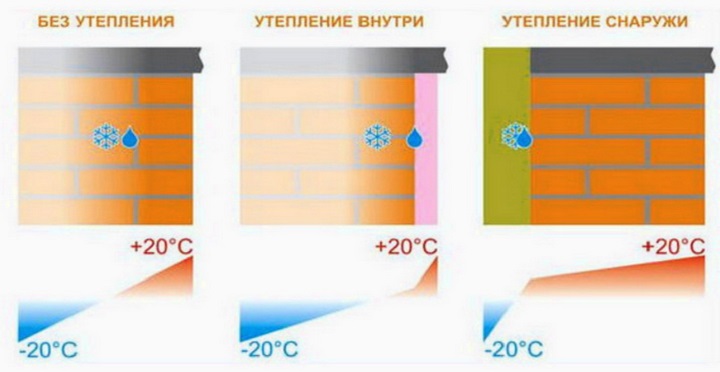

Известно, что каждый угол здания представляет собой так называемый геометрический мостик холода. Использование недостаточного количества строительного раствора, некачественная герметизация швов и пустоты в бетоне рано или поздно приведут к промерзанию углового пространства в доме. А благодаря конденсату, который образуется на мостике из-за огромной разницы уличной и комнатной температур, появляется плесень и влага, при низких температурах превращающаяся в кристаллы льда. Кажется, вполне логичным решением этой проблемы может стать прокладка теплоизоляционного материала по всему периметру помещения. Однако такая теплоизоляция в одинаковой степени изолирует стеновую поверхность не только от холода, но и от тепла.
Повсеместное утепление может ухудшить без того плачевное положение, ведь точка росы сдвинется на внутреннюю поверхность стены, что приведет к ее полному промораживанию. Теплоизоляционный слой в этом случае будет лишь сдерживать поток теплого воздуха в помещении, исключив попадание на стену и усилив образование влаги на ней. Спустя некоторое время в негодность сначала придет теплоизоляционный материал, затем начнет разрушаться стена и увеличится мостик холода.

Решить проблему утепления стен изнутри, а вслед за ней и промерзания углов, можно с помощью теплоизоляции фасада, надежного утепления внутренних поверхностей и качественной герметизации швов.

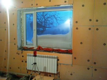

1) Пенополиуретан (потребуется использовать опалубку, заполнение стены производить по частям, после чего в качестве изоляционного слоя установить полиэтиленовую пленку, затем возвести дополнительную стену из гипсокартона, которую уже оштукатуривать).
2) Пенополистирол или пеноплекс (стыки листов обязательно промазать герметиком, листы пенопласта следует закрепить на равномерный небольшой слой раствора)

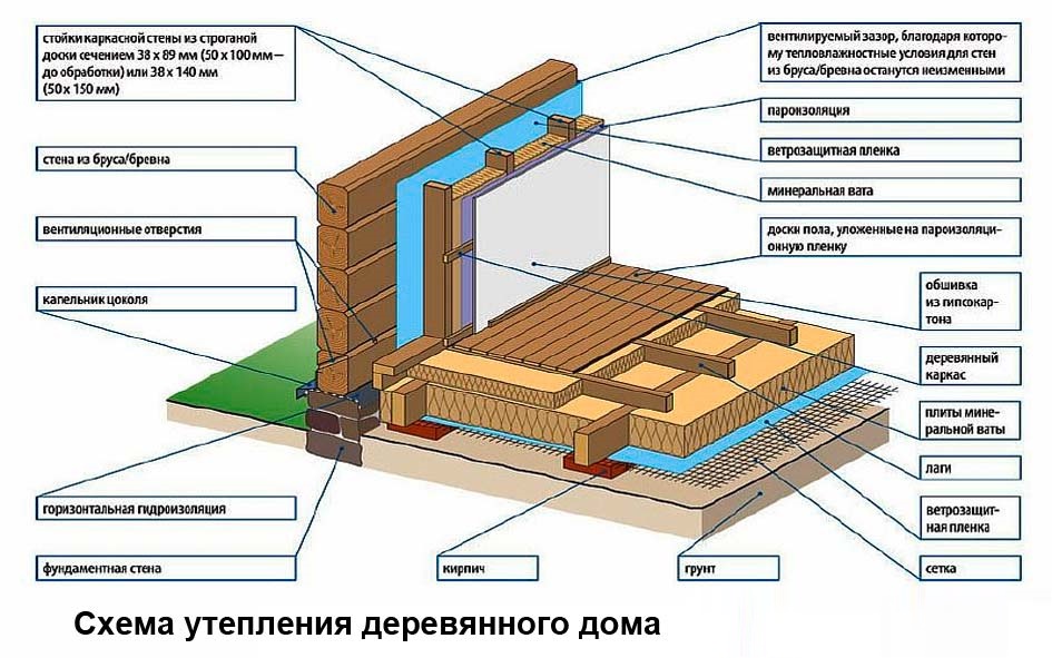

Если Ваш дом изготовлен из срубов, то в момент его строительства следует тщательным образом скрепить бревна-венцы в углах вырубленным замком с применением материалов для теплоизоляции. Такие мероприятия надежно защитят деревянный дом от промерзания углов.
