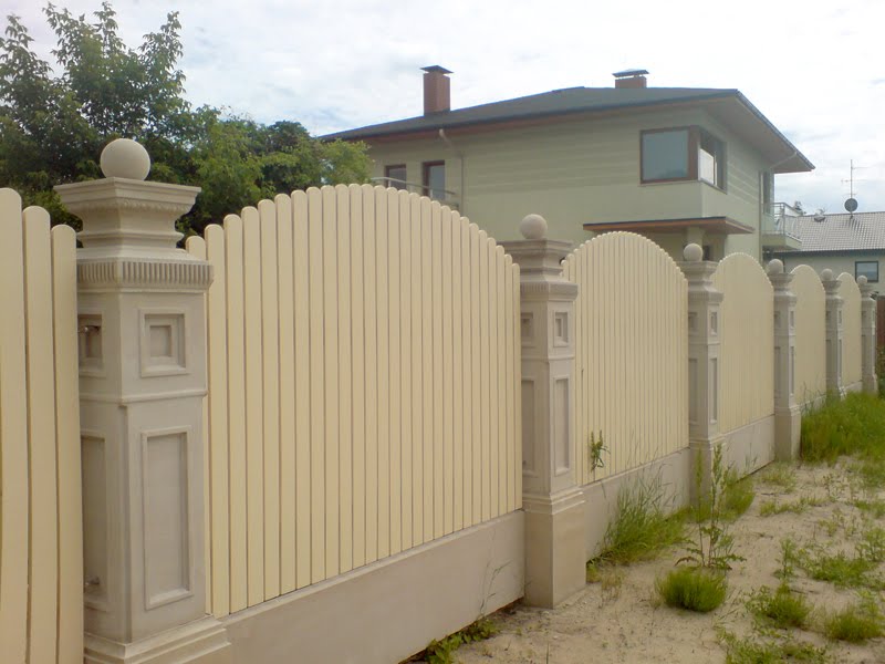

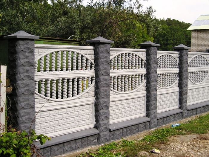

-При установке забора, на такие столбы можно монтировать любые материалы: пролеты деревянного штакетника, металлопрофиль, декоративные кованые секции. Законченный вид имеет забор из различного вида кирпича или камня, где применены бетонные опоры;
-При эксплуатации внешний вид таких заборов очень длительный период времени будет надежно функционировать и не потеряет первоначальной привлекательности;

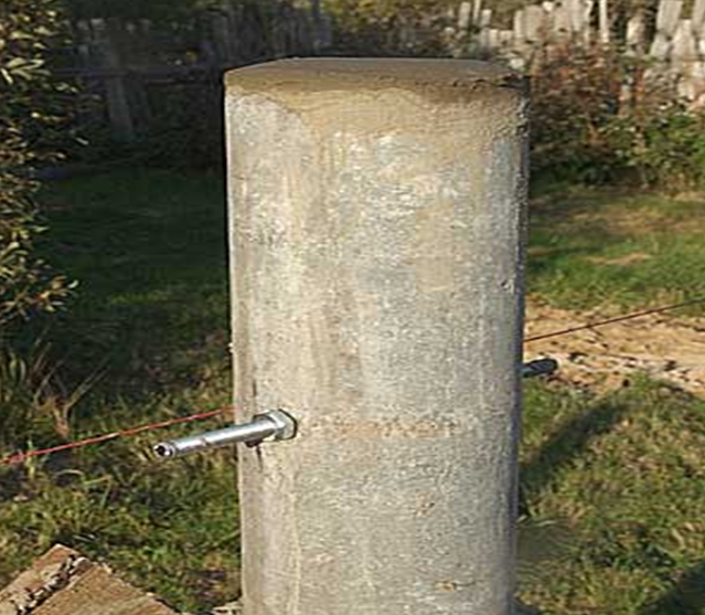

Круглый бетонный столб
Такие виды ограждений имеют широкое распространение не только в городе, но и в малых селениях. Красиво декорированные, они придают свой шарм ландшафтному дизайну, очерчивая границы тротуара и цветочных клумб. Свое достойное применение они находят и в декоративном украшении малых архитектурных форм. Разнообразные конструкции могут содержать в себе различные ниши и проушины для того, чтобы прятать электроразводки, кабеля, крепления для цепей и другое.

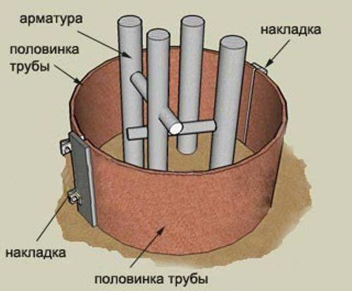

Столбы, сделанные по такой технологии очень удобны: подземную и наземную части отливаются на месте, без переноски и монтажа. Каркас из арматуры устанавливается в яму, до поверхности грунта заливается бетоном, устанавливается опалубка (металлическая труба нужного диаметра, распиленная пополам). Столб армируется тремя — четырьмя металлическими прутами, имеющими сечение сечением 5–10 мм, перевязывается в нескольких местах, вставляется в основание и работа завершается. Такие столбы штукатурят, красят, облицовывают материалами по своему вкусу и широко используют во всех видах строительства.

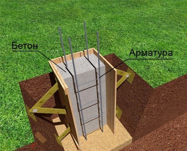

  • Важно правильно и точно сделать разметку;
  • Выкопанная лунка составляет 1/3 длины столба, на дно насыпается дренаж из песка, гравия;
  • Установка начинается по уровню и с угла, фиксируется дощатыми распорками;
  • Далее плотно укладываются камни или кирпичи, или арматурные прутья;
  • Конструкция заливается жидким бетоном в соотношении 1:4 песка с цементом и утрамбовывается.

Самостоятельное изготовление столбиков
Продукция из бетона с учетом перевозки и работ по погрузке и разгрузке стоит недешево. Давайте попробуем сэкономить. Поговорим о том, как изготовить самодельный бетонный столбик.
К сведению: заготовка обязательно должна быть гладкой, а чтобы к ней не приставал бетон, с внутренней стороны ее надо обработать  смесью автомобильного масла и дизельного топлива.
Нам понадобится:
  • Бетонная смесь. Она состоит из одной части цементного порошка, двух частей песка и много воды. Лучше брать цемент марок М-300, М-400 и М-500.

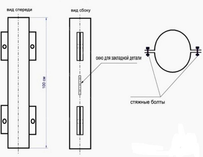

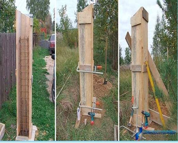

  • Опалубка. Она может быть деревянной, металлической, пластиковой, трубной. После армирования она заполняется смесью. От качества сборки опалубки напрямую зависит вид готового изделия;
  • Армирование. Хорошо подходят армирующие пруты, которые необходимо скрепить между собой. В соответствии с длиной будущего столбика, располагаем пруты диаметром до 20 мм и закрепляем их поперечными элементами диаметром до 10 мм, с интервалом не более 150 мм;
  • Закладные детали. Для упрощения различных креплений (это могут быть крючки, петли, деревянные бруски и т.д.);
  • Для обработки машинное масло или полиэтиленовая пленка;
Бетонная смесь заливается медленно и понемногу. Периодически создаем вибрацию для того, чтобы смесь уплотнилась и из нее вышли ненужные пузырьки воздуха.
К сведению: картонную опалубку по краям можно застеплировать. Только проследите, чтобы скрепки от степлера выходили наружу.
