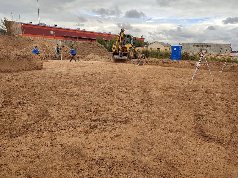

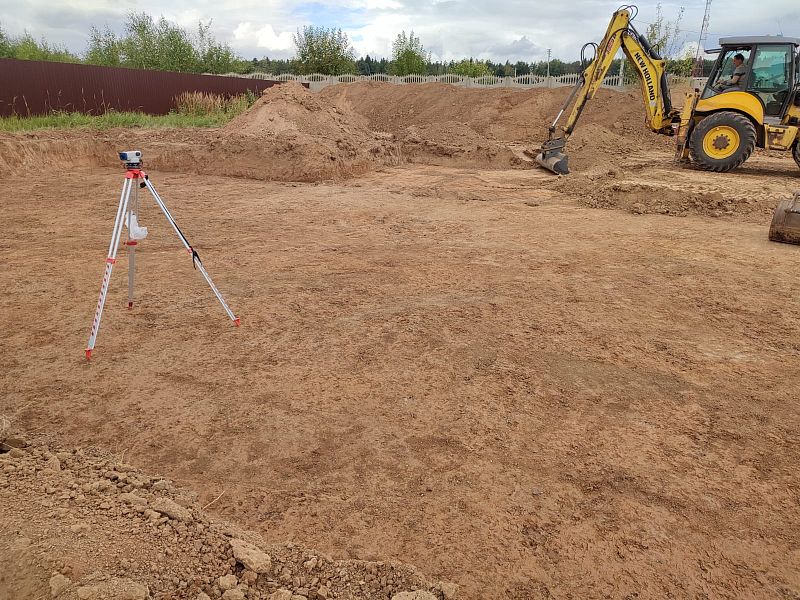

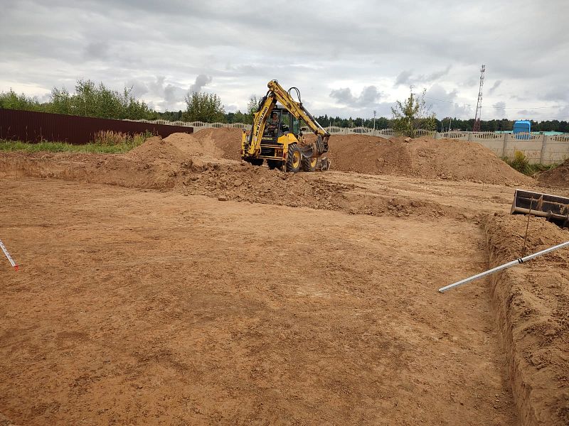

Следующим шагом геодезиста является разметка участка, на котором будет установлена фундаментная плита. Демаркированная территория должна быть тщательно выровнена и очищена. В ходе этого процесса снимается около 30 см верхнего слоя почвы, в котором содержится растительный грунт. Как только это будет сделано, можно переходить к следующему шагу.

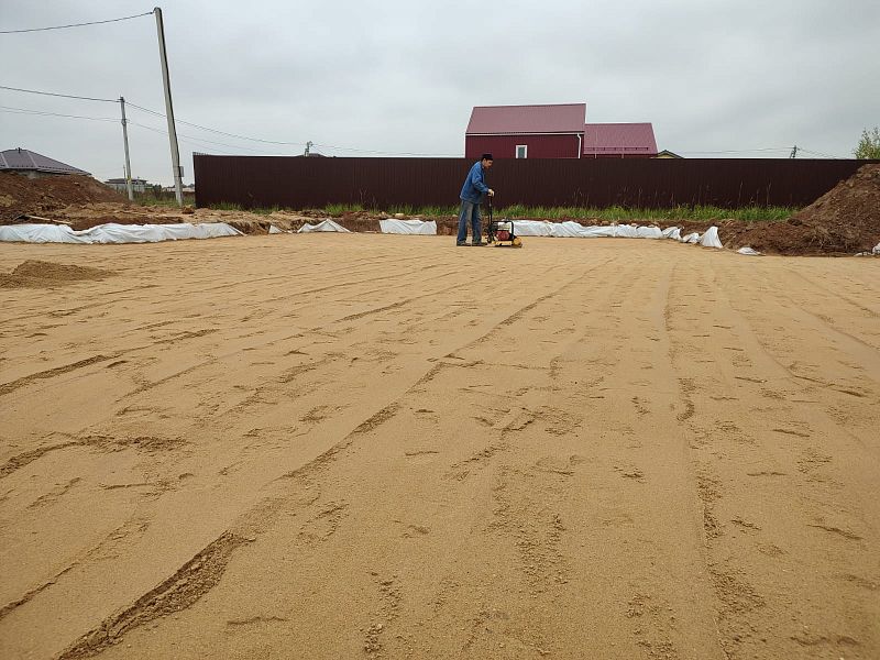

Это строительство фундамента. Укладка фундамента должна производиться на твердую поверхность. Когда рабочие дойдут, например, до глины, после снятия верхнего слоя ее следует выстлать уплотняющим слоем. Обычно это песок или камень в виде гравия. После уплотнения грунта на него укладывается слои бетон толщиной до 15 см, так называемая подбетонка. На этом этапе также требуется подвод воды к зданию.

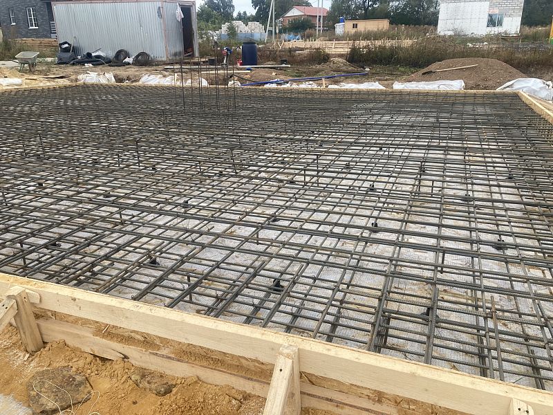

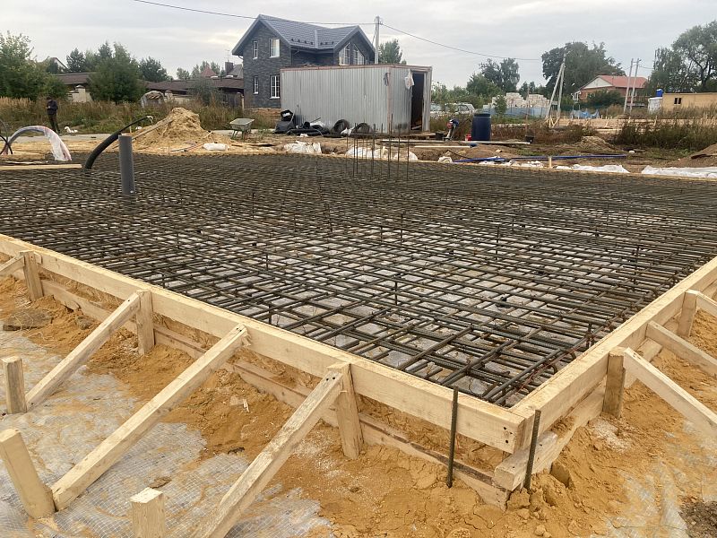

Следующий этап – армирование и бетонирование фундаментной плиты. Способ его выполнения должен быть включен в проектную документацию здания. Особенно следует укрепить места, где будут стоять стены. Именно на них ложится самая большая нагрузка.
