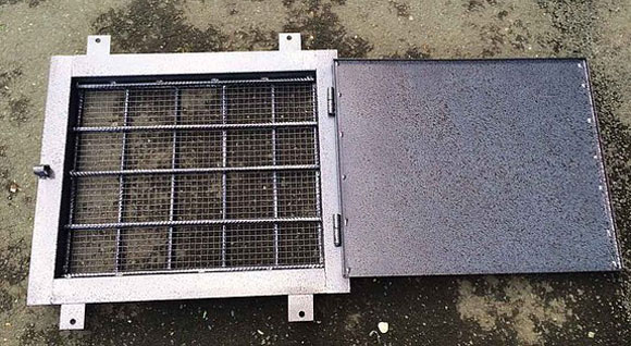

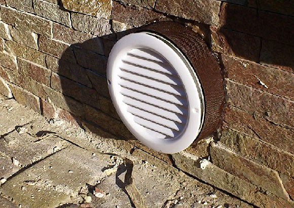

- далее нужно купить решетки для продухов в фундаменте и установить их на окошки, чтобы в пространство под домом не залетали птицы и насекомые, не забирались грызуны, не задувало мусор и снег в большом количестве.

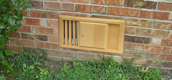

Чем утеплить продухи в фундаменте на зиму
Вентиляция требуется круглый год, поэтому лучше продухи не закрывать. Но иногда такая необходимость все-таки возникает: сильные ветра на участке, большие теплопотери. Чем заткнуть продухи в фундаменте на зиму?
Запорную систему, как и сами отверстия, оборудуют на этапе заливки фундамента, применяя специальные заглушки-заслонки.
Для герметизации продухов фундамента своими руками можно использовать подручные средства: залить продухи на зиму монтажной пеной, заткнуть паклей или ветошью.
