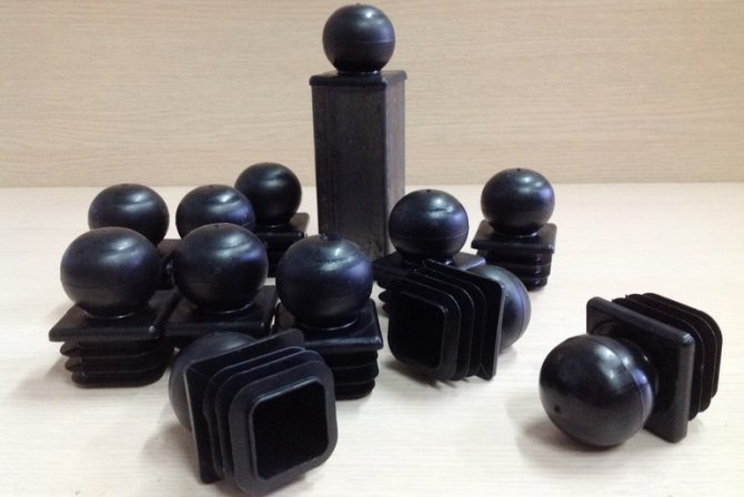

От того, из какого материала изготавливается такой элемент, будет зависеть его область применения. Сегодня есть заглушки для квадратных труб. Потому что любое производство не стоит на месте, и иногда требуется применять нестандартные решения.

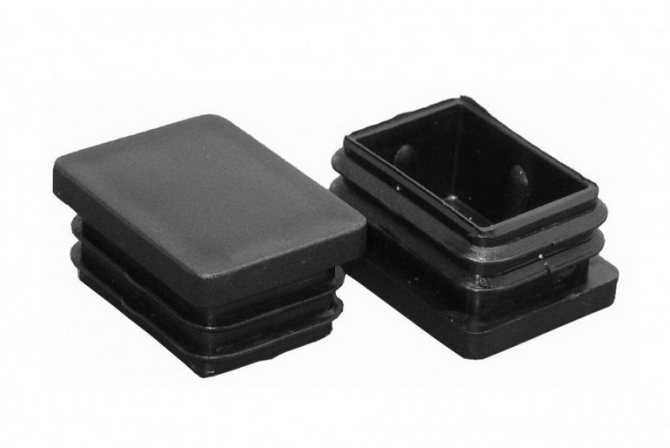

- Пластмассовые заглушки для труб
используются для канализации и водопроводных сетей. Защищая внутреннюю полость открытого торца трубы от попадания влаги и мусора, они предотвращают появление многих проблем и продлевают срок службы трубопроводов.
Вообще основная задача заглушек – это герметизация отверстия на конце трубы. Конечно, вместо использования заглушки можно заварить трубопровод или убрать незадействованный участок, но такой способ будет более трудоемким и затратным. Отлично герметизируют торец трубы пластиковые заглушки. Такие изделия используются в системах разного назначения, которые эксплуатируются в условиях невысоких температур.
При монтаже дополнительной сантехники или при устранении засоров заглушка для труб ПНД (трубы из полиэтилена низкого давления) является самым эффективным решением. При отсутствии давления в системе трубопровода она может быть использована в качестве лючка для обслуживания. Для этого стояк оборудуется специальными заглушками, с помощью которых обеспечивается доступ к внутренней части трубы для ее очистки от загрязнений. Чаще всего устанавливают заглушку полиэтиленовую для труб.

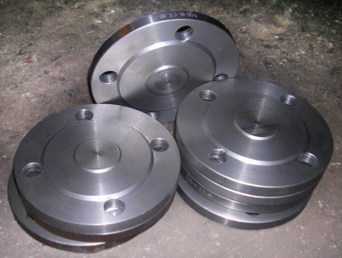

- Металлические заглушки для круглых труб
обладают теми же свойствами, что и пластиковые. Стальные изделия могут монтироваться на трубную продукцию всех типов. Сечение металлических заглушек колеблется от 3,2 до 102 см. Благодаря прочности и надежности они выдерживают скачки давления, их можно использовать в системах с высокой температурой среды.

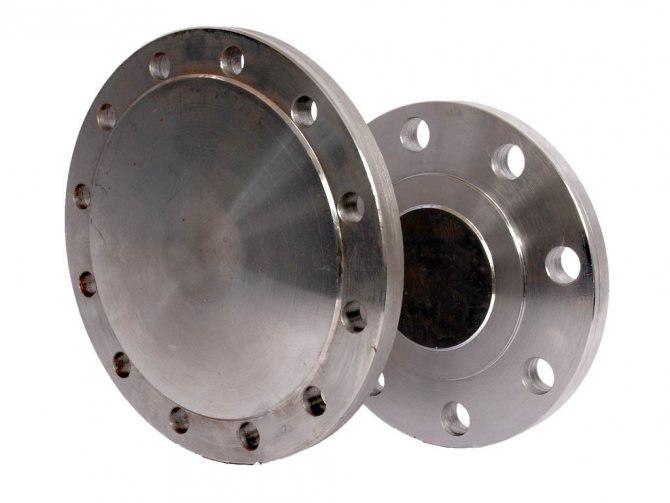

Металлические заглушки на трубы выпускаются в виде эллипса, пластины или фланца. Изделия под эллипс производят из нержавейки. Они применяются для систем трубопровода в фармакологии, химической и пищевой отраслях, так как сталь способна противостоять воздействию агрессивных сред.
Фланцевая заглушка обладает теми же свойствами, поэтому может применяться в схожих сферах. Плоские заглушки тоже могут монтироваться в трубопроводной системе при условии, что в процессе эксплуатации температура теплоносителя не будет превышать 80 градусов. В продаже изделия представлены диаметром от 5,7 до 102 см.
Для изготовления заглушек используют нержавейку или легированную сталь. В некоторых случаях применяется высокопрочная низколегированная сталь.
Металлические заглушки для труб с круглым сечением обладают некоторыми преимуществами:
- сопротивляемость повышенному давлению, температурным перепадам и воздействию агрессивных сред;
- гарантия надежности соединения при сложных эксплуатационных условиях;
- возможность проведения демонтажных работ, независимо от погодных условий.

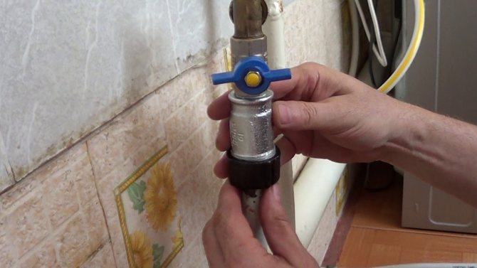

Установка заглушки с дальнейшим демонтажем

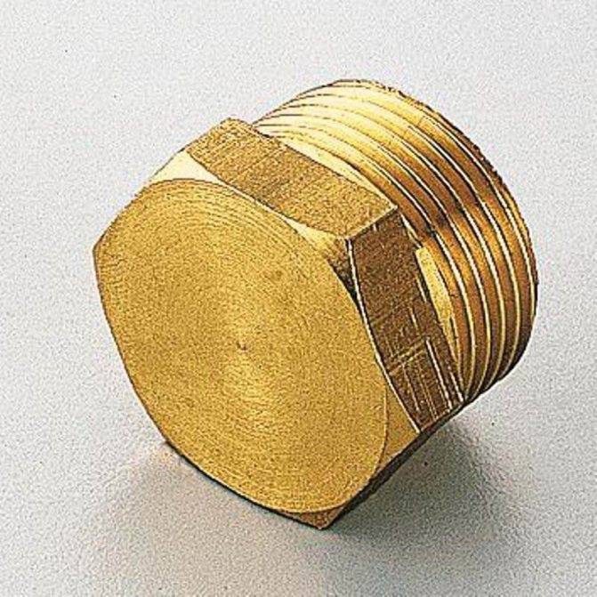

Если эксплуатационные требования к трубопроводной сети предполагают демонтаж заглушки, то ее устанавливают исключительно на резьбовое соединение. Такие заглушки применяют для ревизионных каналов (к примеру, в канализационных сетях).
