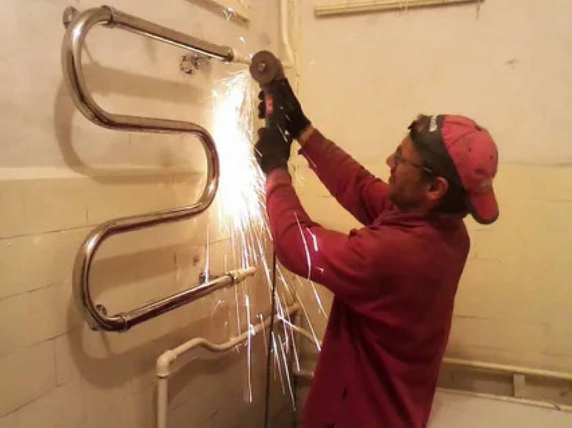

Но стандартный способ окрашивания полотенцесушителей – демонтаж со стены при помощи отверток и плоскогубцев. Затем проводится весь процесс – очистка до металла, обезжиривание, грунтовка, покраска, полноценная сушка. Только после этого выполняется монтаж конструкции обратно на свое место путем прикручивания шурупов в свои родные гнезда.
Подготовка поверхности
Металлической щеткой (или наждачной бумагой) зачищают старую краску, если полотенцесушитель был ранее окрашен. Слой нужно снять весь, зачистить так, чтобы вся поверхность была гладкой, без «островков» старой краски. Если трубы совсем без краски, тогда щеткой аккуратно счищают налет ржавчины или другие загрязнения.
Когда все зачищено полностью, без остатков, всю поверхность, стыки и изгибы протирают ветошью, моченной в растворителе или любом другом чистящем составе. Средство должно иметь свойство обезжиривать металлические поверхности.
