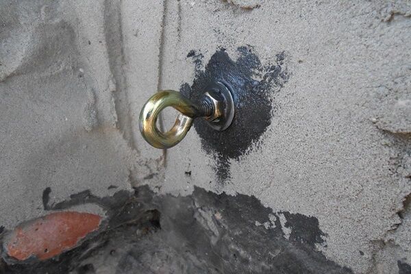

Для увеличения вытяжки приобрели полимерную трубу и крепежные детали. Трубу обрезали до 2,1 м, т.к. она будет установлена на вытяжной короб
По завершению сборки непосредственно вытяжной трубы и устройства отверстия для ее установки приступают к монтажу.
Высокая труба будет укреплена растяжками, которые помогут ей противостоять порывистым ветрам:
Домашний умелец, разработавший и воплотивший в жизнь эту идею, на приточное отверстие в качестве дополнения поставил вентилятор. Таким способом он улучшил воздухообмен, благодаря чему быстро избавляется от влаги в подтапливаемом в паводковый период погребе.
