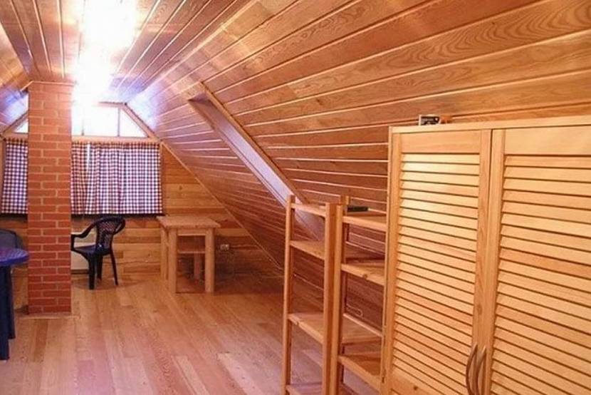

Евровагонка
Отделка мансарды деревом популярна за счёт абсолютной экологичности древесины, удобства монтажа и впечатляющего вида благородной поверхности. Принцип отделки заключается в соединении отдельных планок способом «паз-шип». Благодаря такой системе фиксации достигается максимальное соприкосновение материала.
С внутренней стороны евровагонка имеет продольные желобки, выступающие в роли вентиляционных отверстий и способные отводить скопившийся конденсат. За счёт присутствия таких приспособлений, снижается внутреннее напряжение, образующееся в результате повышенной влажности и температурных перепадов.
Евровагонка, изготовленная в соответствии с ГОСТ, обладает точными размерами, которые также соответствуют и европейским стандартам:
- Ширина: 80, 100, 110, 120 мм.
- Толщина: 13, 16, 19 мм.
- Длина: от 500 до 6 000 мм.
Рассмотрим преимущества и недостатки отделочных материалов из натурального дерева по схеме, используемой ранее.
Преимущества | Недостатки |
Высокий показатель экологичности. | Перед монтажом необходимо выровнять поверхность (подготовить обрешетку). |
Простота монтажа. | Относится к группе горючих материалов (поддерживает горение даже после обработки специальными составами). |
После выполнения работ вы получите готовую (законченную) поверхность. | Боится грибка и плесени. |
Монтируется на обрешетку, что позволяет скрыть коммуникации внутри. | Высокая цена на материалы, изготовленные из элитной древесины сорта Экстра. |
Широкий выбор материалов (сосна, бук, ясень, лиственница, липа и прочие виды древесины). | Требует периодического ухода. |
