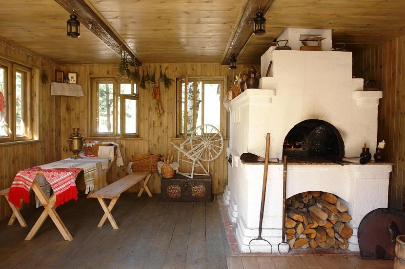

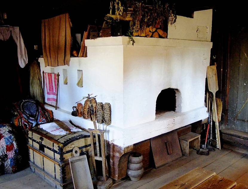

Красивая, аккуратно выбеленная белая печь
Издавна, когда только появились печи и продолжали эксплуатироваться, их принято было белить. Для чего это было нужно:
- комната приобретала привлекательный уютный вид;
- конструкция была законченной и надежной (на ней не появлялись трещины);
- легко можно было заметить утечку продуктов горения и исправить ее;
- побелка играла дезинфицирующую роль (предупреждала развитие грибка и плесени).
Сейчас ничего не изменилось. Печи облицовывают подобным образом, будь то на даче или в частном деревенском доме.

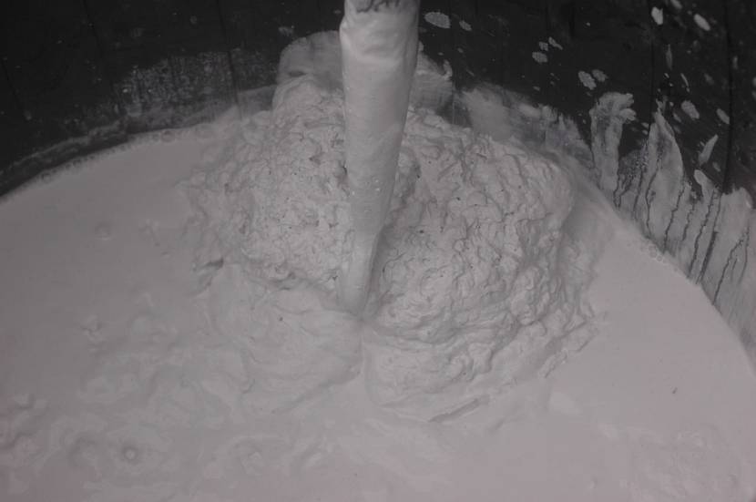

Известковый раствор

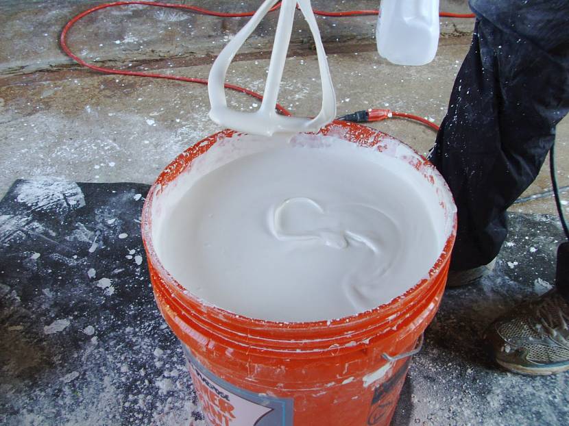

Этот состав стоит недорого, встретить можно в хозяйственном и строительном магазине. Играет роль антисептика и качественного белоснежного покрытия. Чтобы его приготовить и долго эксплуатировать, нужно 1 кг извести разбавить 2 литрами воды, в которой предварительно растворено 40 г соли. Раствор стоит тщательно размешать, а затем наносить на поверхность печи без промедления.

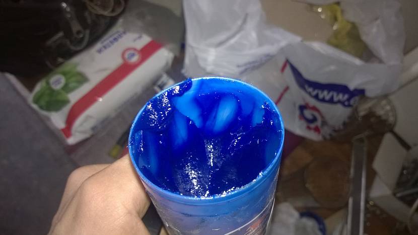

Такая побелка для печки отличается хорошим качеством, легко наносится на оштукатуренную поверхность печки. Чтобы приготовить состав, нужно взять около 1 килограмма мела и мелко его растолочь. Теперь останется влить 2 литра молока и добавить примерно 50 мл синьки.
Синька сохраняет покрытие от пожелтения при постоянном воздействии высоких температур. Уже в первые несколько дней в местах, где происходит максимальное воздействие огня, появляются пятна. Обычно они являются свидетельством неправильной подготовки состава или утечки дыма через каменную кладку в печи.

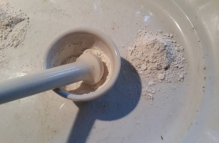

Зубной порошок
Зубной порошок — неожиданная альтернатива составов, чем белить печь. Данное средство использовали еще наши предки, аргументируя это отменными качествами и повышенной износостойкостью. Для приготовления понадобится 2 коробки зубного порошка, 2 литра молока (подойдет кипяченое и некипяченой с минимум жира), два яйца (из них отделяется только белок).
Все ингредиенты тщательно перемешиваются, составу дают настояться в течение 15-20 минут, не более. В противном случае «побелка застынет», а если ее разбавить, то уже не будет обладать требуемым эффектом. Наносить белящий состав на печь нужно аккуратно, используя небольшую кисть. Промазывать следует каждый уголок.

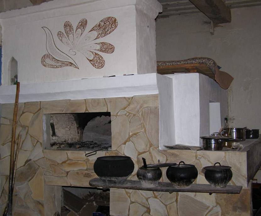

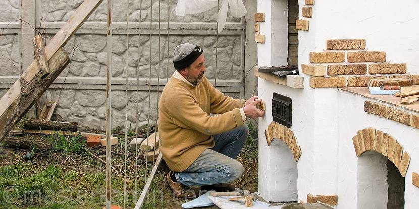

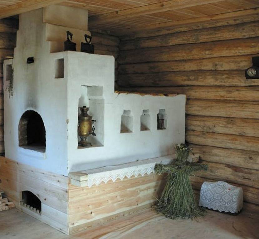

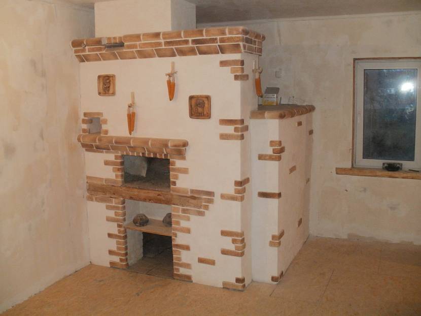

Частичное забеливание печи зубным порошком с нижним декором из плитняка Перед побелкой печи все щели на ней необходимо заделать с помощью шпаклевки
Специалисты рекомендуют использовать один раз дорогое качественное средство, нежели каждый год перекрашивать и обновлять поверхность.

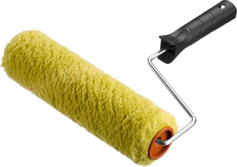

Когда разобрались, чем побелить печь на даче или в доме, пора приниматься за дело. Для этого подготовьте небольшую малярную кисть, губку или валик (последний вариант подойдет новичкам).
