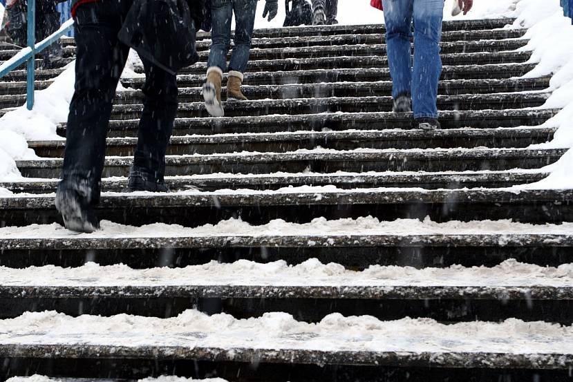

Кроме красоты и удобности в пользовании, уличное крыльцо дома должно быть безопасным. Особенно в зимнее время, когда вероятность поскользнуться на ровном месте возрастает в разы. Владельцам домов будет полезным узнать, как свести к минимуму возможность получения травм и какие материалы для этого можно применить.

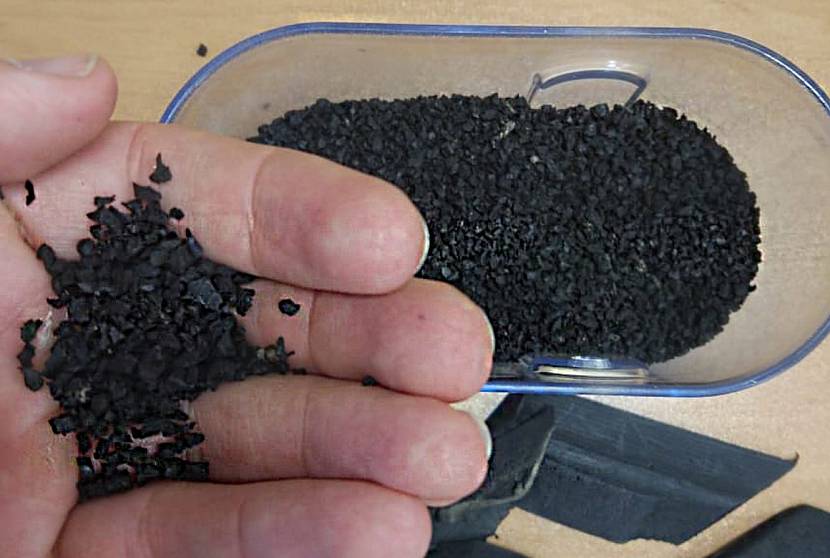

Основное сырье, используемое для производства антискользящих покрытий, это резиновая крошка. Ее получают при переработке списанных автомобильных покрышек. И для этого применяют несколько методов. От простой механической обработки до озонирования и бар деструкций.
Для ковриков и других покрытий отбираются частицы с фракцией до 10 мм. Их смешивают с составами на основе полиуретана и добавляют различные красители. Для производства применяют метод прессования. Причем существует горячий и холодный способ.

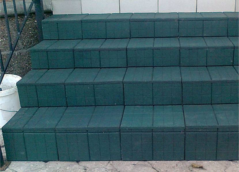

Ступени
В редких случаях можно увидеть весь маршевый пролет, состоящий из монолитного каучука. Его используют на крыльце, испытывающем значительные нагрузки. А в остальном для ступеней выпускают отдельные накладки, которые приклеиваются на проступь.
Резиновый молдинг отлично стыкуется с любой поверхностью, будь она бетонная, деревянная, железная или даже асфальтовая. Разумеется, что материал хорошо ложится и на любую облицовочную плитку. Часто изделие имеет небольшой загиб, который обхватывает часть подступенника.
Также на поверхность могут наноситься рельефные полоски. Они усиливают эффект антискольжения и дополнительно служат приспособлением для очистки грязи с обуви

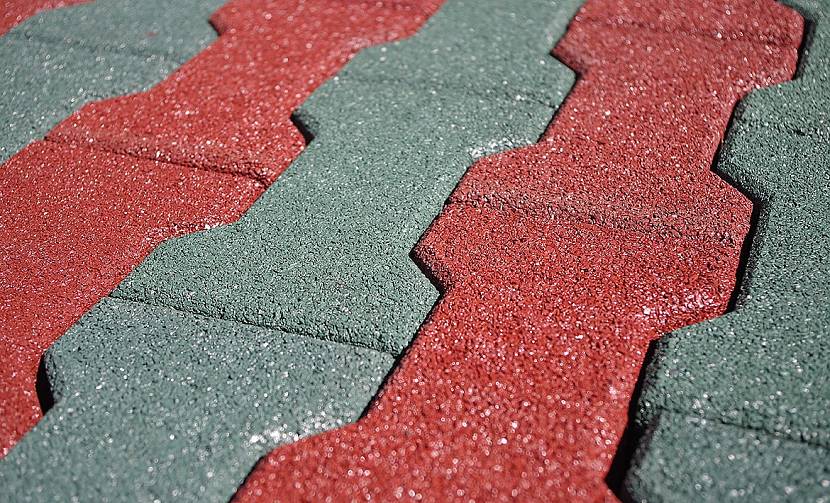

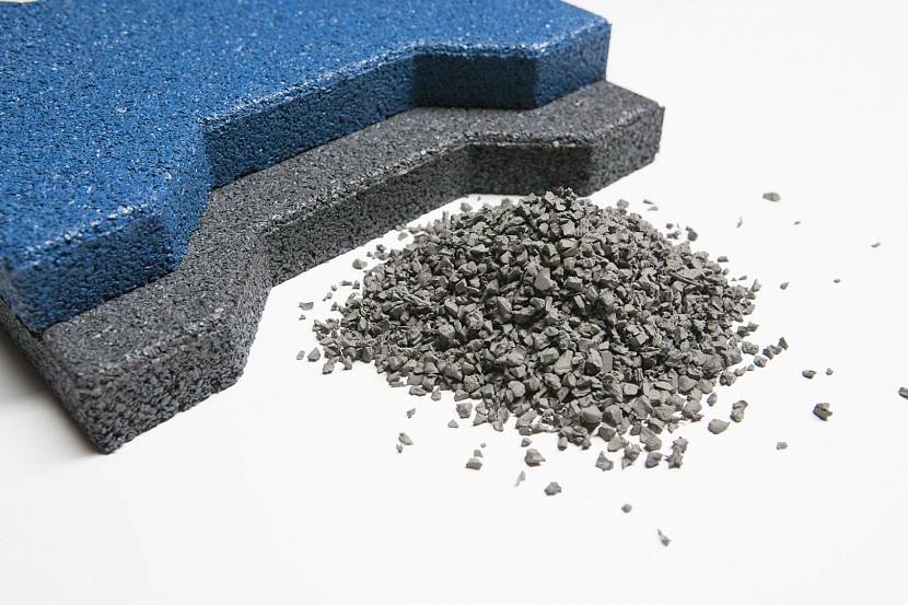

Резиновая плитка
Материал, набирающий особую популярность. Его применяют не только для ступенек крыльца. Модульную плитку из резины можно увидеть на полу в гаражах. Ею облицовываются дорожки вокруг бассейнов. А для отделки территории перед домом даже выпускается специальная резиновая брусчатка, повторяющая все возможные формы тротуарной бетонной плитки.
Покрытие имеет стандартные размеры, как у кафельных аналогов – 50×50 см. В редких случаях можно увидеть экземпляры с параметрами 100×100 см. Толщина плитки колеблется от 10 до 45 мм. И самая тонкая лучше всего подходит для облицовки входного крыльца.
Модульная плитка состоит из двух слоев. Для верхнего отбирают мелкодисперсную резиновую крошку, которую смешивают с нужным пигментом. Нижний демпфирующий слой состоит из крупных фракций и остается неокрашенным (черным).
Можно сказать, что у такой плитки нет аналогов и она вместила в себе ряд уникальных свойств, оставаясь:
- эстетичной;
- гибкой;
- травмобезопасной;
- эластичной;
- поглощающей все звуки;
- с отличной амортизацией;
- защищенной от вибраций.
Каждый экземпляр имеет боковые крепления (втулки), облегчающие монтаж. К тому же материал нетрудно обрезать по нужному размеру.

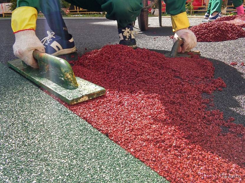

Бесшовный вариант

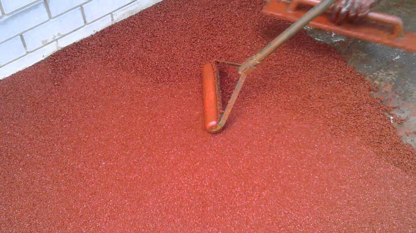

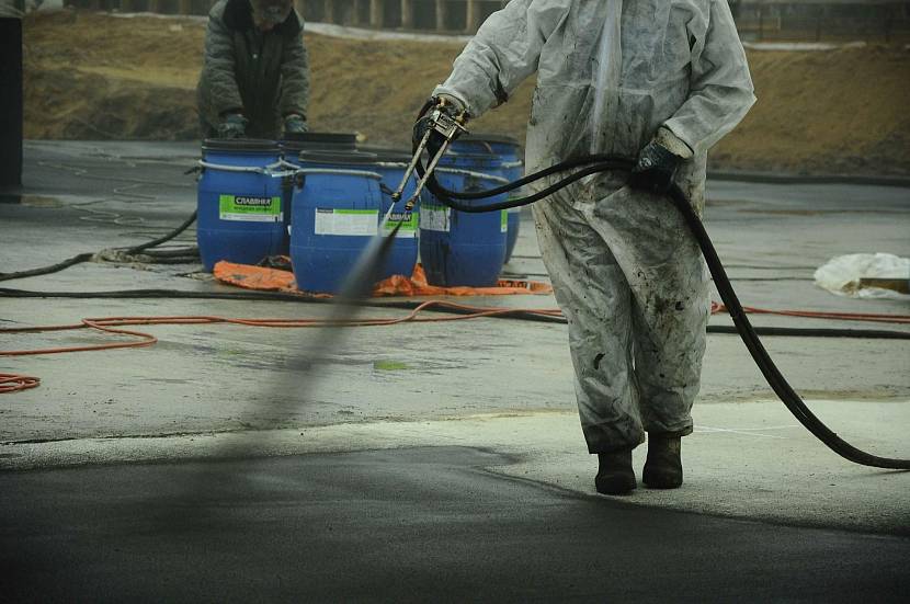

Покрытия для крыльца можно сделать полностью монолитными. Для этого есть специальная технология, которая выполняется двумя способами. Более дорогой метод проводится напылением и требует специального оборудования. Другой вариант предполагает ручную работу, которую можно сделать самостоятельно или доверить мастеру.
Способ подходит, как для внутреннего применения, так и для наружного. Но в последнем случае работы необходимо проводить в сухую погоду, с температурой воздуха не ниже +5 градусов по Цельсию. А для создания смеси необходимо смешать 12 кг резиновой крошки с 3,4 кг полиуретанового клея и добавить 1 кг нужного пигмента.
Технология нанесения покрытия:
- Поверхности крыльца тщательно очищаются от грязи.
- Смешивается грунтовка, для которой берется полиуретановый клей и скипидар в равных пропорциях.
- Ступени грунтуются и дается время для полного высыхания состава. Срок указывается на упаковке клея.
- Рабочую смесь готовят в следующей последовательности. В емкость высыпается крошка и тщательно перемешивается для распадения комков. Продолжая движения, вводится пигмент. Когда окрашивание окончено, добавляют клей и еще сбалтывают смесь в течение трех минут.
- Состав равномерно наносят на поверхность шпателем.
- С помощью валика, смоченного в керосине, уложенная масса плотно укатывается.
Уже через сутки полученное ровное покрытие можно эксплуатировать. А главным преимуществом такого метода является то, что так можно обработать любую поверхность. От гладких плоскостей до криволинейных шершавых сфер. Готовое покрытие легко убирается и на нем не скапливается вода.

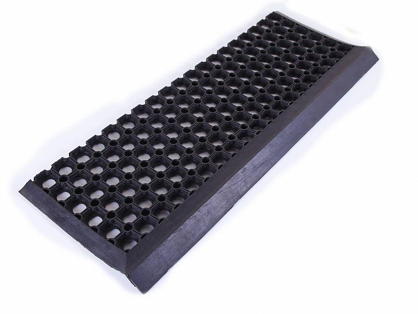

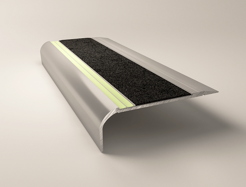

Накладки и уголки

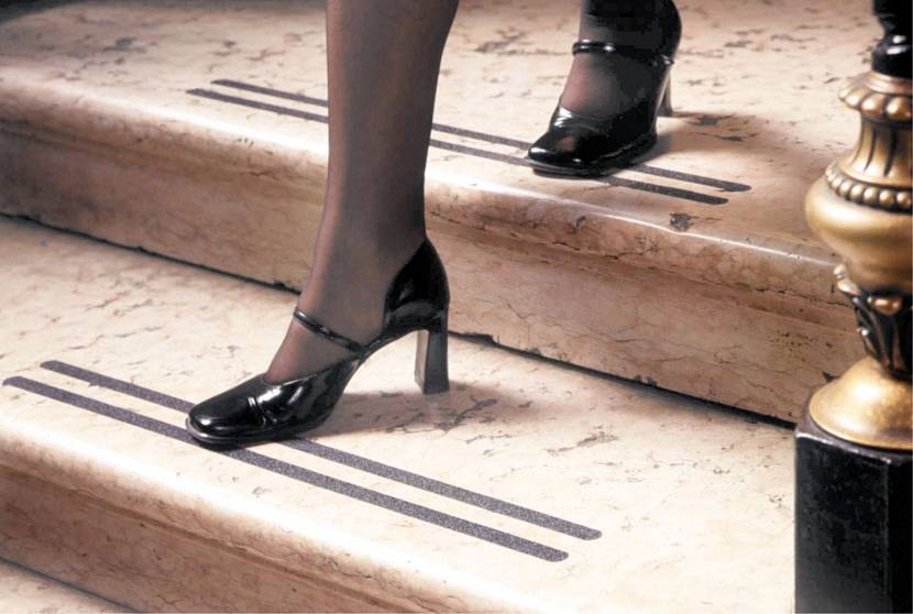

Если отделка крыльца отличается богатством и великолепием, то такую красоту жалко прятать даже под самым лучшим покрытием. Но, чтобы обезопасить пешеходов, можно обработать лишь самые края ступеней. Этого будет вполне достаточно, чтобы не поскользнуться на лестнице.
Существуют специальные угловые накладки, которые закрепляются с помощью саморезов, предварительно подготовив для них отверстия. Также на край ступени можно приклеить узкую резиновую полоску. Она не позволит ноге проехаться по скользкой поверхности и не испортит общий вид.
