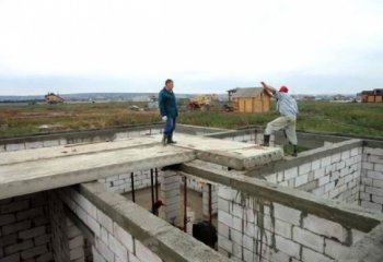

Перекрытия из армированных плит
Газобетонные плиты перекрытия выпускаются толщиной 300 мм. Ширина таких изделий не превышает 180 см, а длина — 600 см. Поэтому максимальная длина пролета, которую ими можно перекрыть, должна быть до 5,5-5,7 метров.
Обратите внимание. Глубина опирания панелей на несущие стены должна составлять не менее 12,5 см. Отсюда и требования к максимальной длине пролета.
Наиболее востребованы панели с системой паз-гребень, обеспечивающей плотность и прочность боковых швов.
Монтаж осуществляется в такой последовательности:
- На опорные стены укладывается раствор;
- Плиты поднимаются краном, и силами двух стропальщиков выравниваются по месту;
- Гребень каждой следующей плиты вставляется в паз предыдущей;
- По периметру здания на раствор устанавливаются опалубочные блоки толщиной 100 мм и арматурный пояс из двух уровней стального прута;
- Образовавшийся кольцевой анкер и швы между панелями бетонируют.

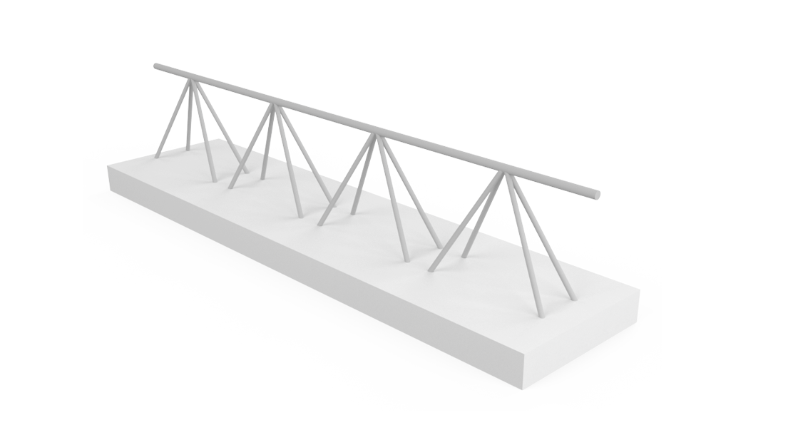

Более прочная и надежная альтернатива описанной выше конструкции – сборно-монолитное перекрытие из газобетона с использованием армирующего каркаса. Этот каркас может быть самодельным или заводского производства.
Последний представляет собой особую конструкцию, состоящую из следующих элементов:
- Легкая железобетонная балка длиной до 7,2 метра;
- Пространственный арматурный каркас.
Два нижних стальных стержня диаметром 12 мм заглублены в тело балки, а верхний диаметром 8 мм установлен на высоте 20 см от её нижней плоскости. Продольные стержни связаны между собой треугольниками поперечных соединений диаметром не менее 6 мм.

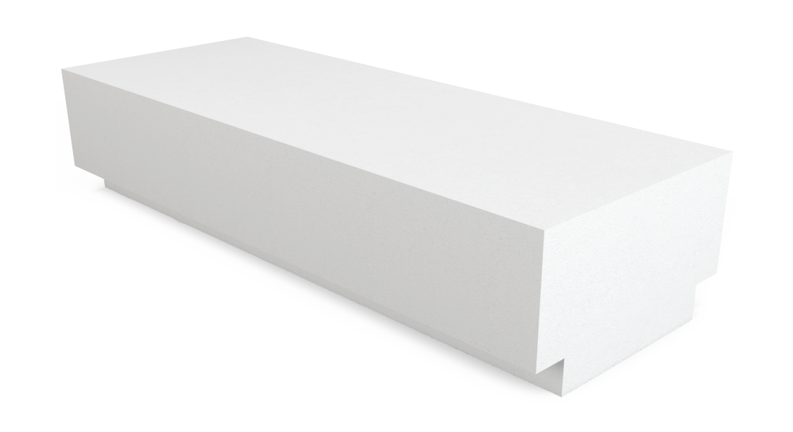

При использовании заводского каркаса для устройства перекрытий применяют Т-образные плиты перекрытия – газобетон в виде блоков размером 600х250х200 мм.

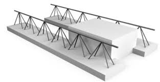

![]() Установка балок | Балки концами укладываются на несущие стены, или на закрепленную на них ригельную систему. Если длина пролетов более 7 метров, под балки устанавливаются опорные конструкции. Если меньше, они обрезаются на месте монтажа. |
![]() Монтаж вкладышей | Газобетонные блоки укладываются на балки пазами вниз, образуя с ними в нижней части ровную поверхность потолка. Делается это своими руками, без помощи техники, так как вкладыши легкие. |

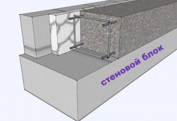

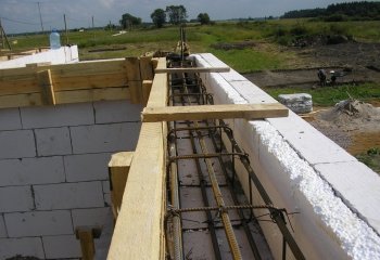

![]() Устройство несъемной опалубки | По периметру наружных стен выкладывают опалубку из блоков толщиной 100-150 мм. Между ней и арматурным каркасом прокладывают утеплитель (пенополистирол толщиной 30 мм) для сокращения потерь тепла через торцы ж/б перекрытий. |
![]() Укладка арматурной сетки | Поверх смонтированной конструкции укладывается арматурная сетка. Она должна быть на несколько сантиметров приподнята над поверхностью блоков. |

- По периметру здания необходимо соорудить железобетонный армопояс высотой 25 см и шириной, равной толщине несущих стен;
Обратите внимание. Такой армированный пояс равномерно распределяет нагрузку, которую оказывает плита перекрытия на газобетон, и служит прочным основанием для монолитной конструкции.
