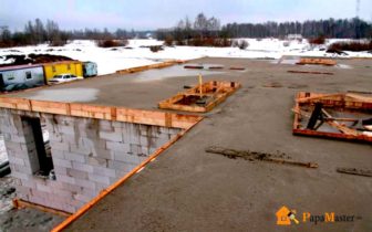

Для устройства монолитного перекрытия в доме из газобетона требуется опалубка перекрытий в комплекте с несущими и формообразующими щитами, стойками, поддерживающими элементами (балками). Благодаря специальной конструкции опалубки и свойствам бетонной смеси в связке со стальной арматурой, обеспечивается прочность, жесткость, неизменяемость забетонированных форм. Они остаются стабильными под воздействием монтажных, транспортных и технологических нагрузок. Монолитное перекрытие для многоэтажного дома с усиленным каркасом и заполнением газобетоном считается приемлемым вариантом на сегодняшний день (ф.1). Монтаж железобетонных плит на данном участке считается «вчерашним днем». Деревянные балки используют в частном домостроении.

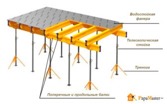

Строители признали самой лучшей, и в тоже время экономной, съемную, переставную опалубку любой конфигурации. С помощью специальной опалубки для перекрытий в монолитной конструкции формируются горизонтальный свод любой сложности. Основные составляющие и элементы конструкции для создания монолитного перекрытия в доме из газобетона состоят из:
  • телескопических стоек;
  • деревянных продольных балок, расположенных в двух рядах;
  • поперечных балок;
  • опалубочной фанеры (фото 2);

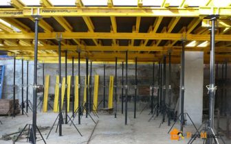

  • арматурных прутов, из которых формируют арматурную сетку (фото 3);

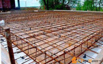

После грамотного монтажа и закрепления элементов междуэтажного свода, его нивелировки, проводят заполнение (ф.4). Когда бетон застынет, наберет силу и прочность, опалубку снимают на профессиональной основе. Затем ее переставляют для формирования следующего этажа.
