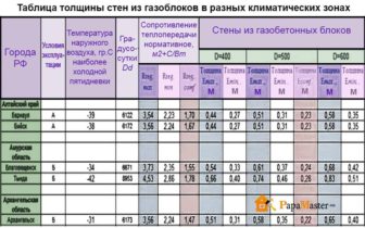

Оптимальная толщина стены из газобетонных блоков для дома
Те, кто впервые имеет дело с газобетоном, зачастую не могут определиться с таким параметром, как толщина кладки. Важно понимать, что толщину стены для дома из газобетонных блоков определяет плотность материала. Наивысший спрос имеют блоки двух типов: D400 и D500. Толщина стен зависит и от климата района, в котором происходит строительство.
В средней полосе России минимальная толщина стены для блоков D400 составляет 375 мм, а для марки D500 — 300 мм. Имеется в виду дом, предназначенный для круглосуточного проживания. Если же это будет постройка для сезонного пребывания, то кладки стен из газобетонных блоков толщиной в 150-250 мм будет вполне достаточно.

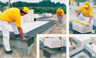

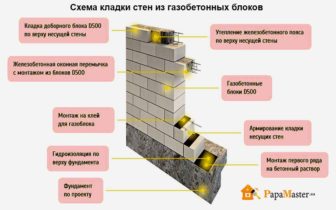

Основные моменты кладки стен из газобетонных блоков
Кладка стен из газобетона очень проста, но определённые особенности всё-таки имеет. Лучше всего для неё использовать специальный клей. Он не только обеспечит надёжное сцепление блоков, но и существенно снизит расход состава. Сгодится и обычные раствор, но из-за высокой гигроскопичности блоков его понадобится в несколько раз больше. При использовании цементного раствора необходимо учесть один очень важный нюанс: поверхность пенобетона должна быть мокрой, иначе смесь утратит свои скрепляющие свойства.
Перед началом работ необходимо определить самый высокий угол фундамента — именно в этом месте будет положен первый блок. С этой задачей справится обычный строительный уровень. Также заранее подготовьте все необходимые инструменты: ножовку, гладкий и зубчатый шпатель, резиновый молоток или киянку.
На поверхность фундамента укладывается слой гидроизоляции или наносится гидроизоляционный состав. Это необходимо для того, чтобы блоки не напитывались влагой. Для кладки первого ряда лучше использовать цементный раствор, а последующие укладывать на клеевой состав. Чтобы кладка стен из газобетонных блоков получилась ровной начинайте её из угла и не пренебрегайте разметочным шнуром и строительным уровнем.
Толщина клеевого слоя никак не влияет на прочность шва. Даже минимальное количество состава способно обеспечить надёжное сцепление. Старайтесь нанести равномерный шов с помощью шпателя и всегда убирайте излишки. После установки блока необходимый уровень достигается лёгкими ударами резинового молотка.

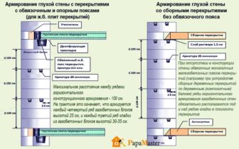

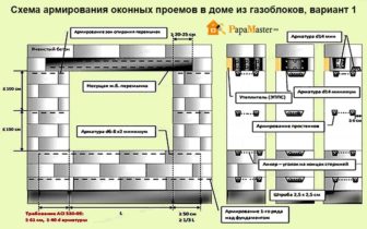

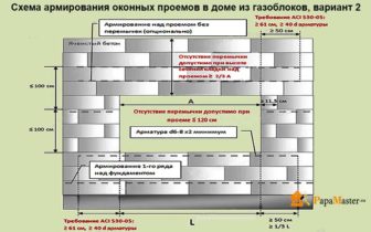

Даже если толщина стены из газобетонных блоков для дома является максимальной, всё равно остаётся недостаток в виде высокой пористости. Немного снизить её можно с помощью армирования. Эта процедура не сможет усилить кладку, но обезопасит стену от возникновения трещин. Целесообразно армировать не всю кладку целиком, а лишь определённые участки, на которые планируется усиленная нагрузка. В их число входят опорные зоны, места расположения проёмов и первый ряд газоблоков по всей длине.
Лучшим материалом для армирования является стальная арматура 6 мм. Из неё изготавливают сварной каркас и укладывают его одним слоем. В самих блоках прорезают штробы, после чего очищают от пыли, слегка увлажняют и хорошо промазывают клеем. Каркас из арматуры укладывают в штробы, а излишки клея убирают.
