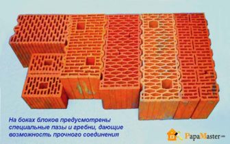

Кроме того, в керамоблоках по всей плоскости предвидены сквозные каналы. Эти факторы влияют на общий вес и удельную плотность изделия. На боках блоков предусмотрены специальные пазы и гребни, дающие возможность прочного соединения без образования «мостиков» холода. Раствор при таком строительстве нужен только для горизонтальной укладки. Для того, чтобы предотвратить попадание раствора внутрь каналов, нужно использовать строительную сетку.

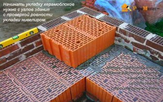

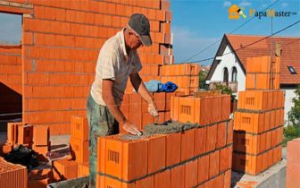

Перед началом кладки из керамических щелевых блоков цоколь дома закрывают гидроизоляцией. Для этого подойдут специальные рулонные материалы. Начинать укладку керамоблоков нужно с углов здания с проверкой ровности укладки нивелиром.
Совет мастера: Для того, чтобы керамоблоки не смогли вобрать влагу из раствора, перед монтажом их немного обрызгивают водой.
Наносить раствор нужно только на горизонтальные поверхности. Боковое соединение происходит за счет сухого монтажа по принципу шип-паз. Сначала монтируют боковое соединение, а затем – горизонтальный шов. При этом толщина скрепляющего состава не должна превышать 12 мм. Кладку нового ряда начинают от угла так, чтобы прослеживалась периодичность чередования кладки в каждом уложенном ряду. Если нужно прерваться в работе на ночь, необходимо закрыть блоки пленкой.
