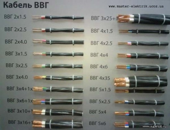

Поэтому электрика на кухне должна иметь изоляцию. Кухня — влажное бытовое помещение, изоляция провода предупредит его намокание. Выбор характеристик провода сводится к выбору материала металлического стержня и его толщины (сечения). Чтобы определиться правильно с данными показателями, необходимо воспользоваться специальными таблицами. В них материал и диаметр провода подбираются в зависимости от того, какие приборы будут работать на кухне.
Если кухонная обстановка ограничивается вытяжкой, холодильником, соковыжималкой и блендером, то сечение провода может быть стандартным (2,5 мм2 алюминиевого провода или 2 мм2 медного). Если планируется использовать мощные электроприборы, установить электроплиту, сделать пол с подогревом, то необходимы толстые кабели (диаметром 3 мм2 для алюминиевого стержня или 2,5 мм2, медь).

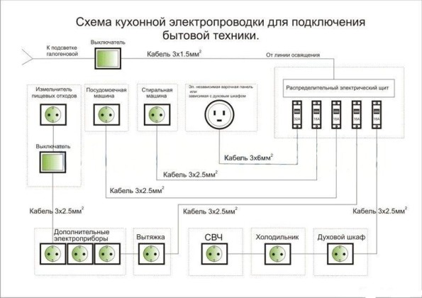

Электрика на кухне должна обеспечивать бесперебойную подачу тока к приборам. Всю проводку кухни делят на несколько ветвей (контуров). Каждая ветвь начинается на входе электричества в кухню, в распределительной коробке. Заканчивается ветвь розеткой или лампой освещения.
Количество розеток в каждой ветке определяется мощностью приборов, которые будут сюда включены. Если это маломощные приборы (по 0,5 — 0,8 кВт), то розетки для их подключения располагают в одной ветке (контуре) провода.
Если приборы мощные (больше 2 кВт), предусматривается отдельная ветка кабеля с розеткой на конце для каждого прибора. Если мощность прибора превышает 3 кВт, то розетка на конце провода заменяется электрическим автоматом. Так подключают к электросети котёл отопления и тёплый пол.
Приведём перечень ветвей (контуров) в проводке на кухне:
-Ветка освещения (она питает осветительные приборы).
-Ветка розеток небольшой мощности (она питает кухонные розетки общего пользования, которые выведены на уровне 1 м от пола). В эти розетки включаются маломощные приборы для приготовления пищи — микроволновая печь, соковыжималка, тостерница, миксер, блендер, хлебопечка и мультиварка (до 0,8 кВт).
-Ветка для розеток более мощных приборов (холодильник, вытяжка — от 0,8 до 2 кВт).
-Отдельная ветка для каждого силового прибора мощностью 2 кВт и больше (водонагреватель, посудомоечная машина, стиральная машина, электроплита, электродуховка).
-Ветка для электрического пола.

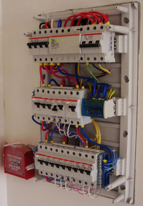

Все ветки прокладываются по кухне от распределительного автомата. То есть к кухонному помещению подходит один мощный провод от общего счётчика, и в распределительной коробке он делится на несколько (от 3-х до 10-ти) ветвей. Каждая ветка присоединяется к распределительному коробу через отдельный электрический автомат. В случае короткого замыкания или другой аварийной ситуации автомат сам прекратит подачу электричества и этим предупредит обесточивание всей квартиры.

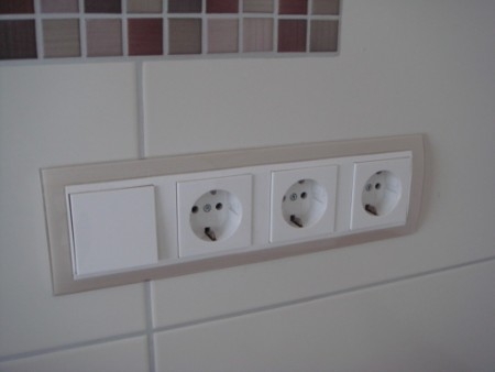

Розетки на кухне
Стандартная высота расположения розеток — 25-30 см над уровнем пола. Это расстояние может варьироваться в зависимости от того, где удобнее подключать электроприбор. Часто розетки располагают над фартуком, высота такого монтажа составляет 100 — 110 см.

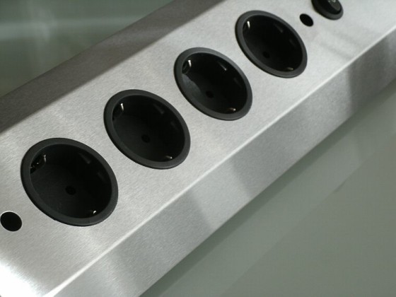

Конструкция розетки может быть двух типов: встраиваемого и накладного. В наружном материале используется керамика или пластик. Кроме стен помещения, розетки устанавливают внутри шкафов, тумб, под столешницей или под рабочим столом. Такой монтаж экономит место и не нарушает рисунок внутренней отделки.

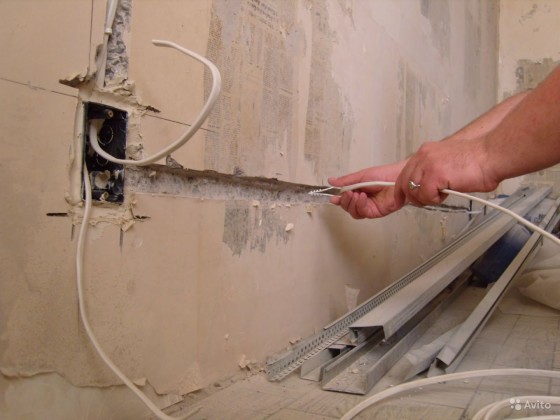

Отверстие для размещения розетки штробят (выдалбливают) в стене в процессе ремонта. В отверстие укладывают подрозетник или «стакан». Наружная лицевая панель монтируется на стену после завершения внутренней отделки.
Накладная розетка не требует штробления поверхности. Такие розетки устанавливают на стенках мебели и под столами.

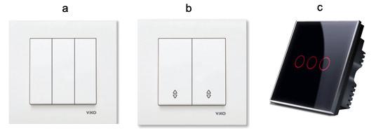

С помощью выключателей для кухни организовывают вечернее освещение и работу вытяжки. Их подключают к электропроводке напрямую, без установки розеток. Вместо розеток в середине провода монтируют выключатели.
Один выключатель может иметь несколько клавиш, тогда его используют для нескольких осветительных ламп. Так на двойной выключатель выводят два осветительных контура: общего освещения и подсветки. Выключатель для кухни с одной клавишей устанавливаются для вытяжки.
Включатели для общего освещения устанавливают рядом с входной дверью, с той стороны, где расположена ручка двери. Высота его расположения на стене должна быть удобна для всех жителей дома или квартиры. Стандартная высота расположения выключателей составляет 75-90 см. Однако это не категорично, возможны вариации в большую или меньшую стороны.

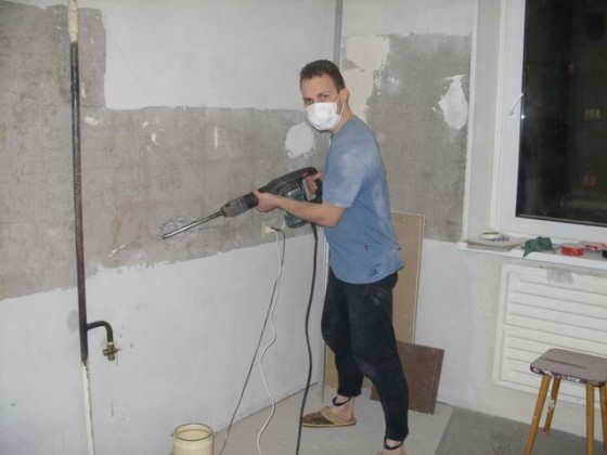

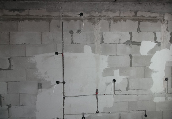

Провод или электрический кабель прокладывают внутрь углублений (желобов). Такие желоба готовят предварительно: вдоль нарисованной на стене или потолке линии выбивают длинное углубление. Размер желоба должен быть таким, чтобы провод поместился в нём полностью вместе с изоляцией.
В местах расположения будущих розеток готовят углубления в стене (выдалбливают или штробят). Аналогичные углубления подготавливают под выключатели. Это самая грязная часть работы. Она сопровождается большим количеством пыли, строительного мусора и шума.

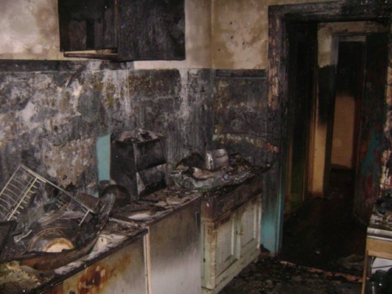

Электропроводка на кухне требует профессиональных знаний и умений. Неправильная организация проводки на кухне опасна возгоранием, пожаром и травмированием людей электрическим током. Профессиональный монтаж провода и розеток обеспечивает кухню надёжной работой электрических приборов и гарантирует безопасную организацию кухонного быта.
