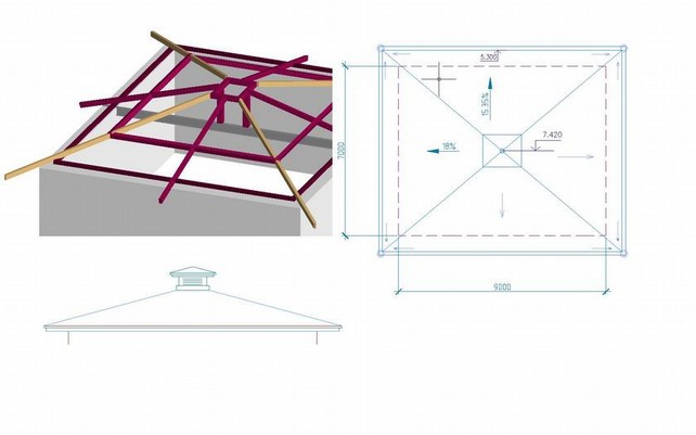

1.Составляется схематический чертеж, на котором указываются все основные размеры.
2.Определяется угол уклона всех скатов кровли.
3.Рассчитывается площадь всех скатов шатровой кровли (зная длину основания и высоту треугольника).
4.Для вальмовой кровли площадь трапециевидных скатов вычисляют умножением высоты трапеции на результат деления на два суммы оснований.
5.Учитывают площадь свесов.
6.По сумме площадей определяется количество кровельного материала
Пример чертежа шатровой кровли.

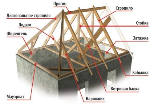

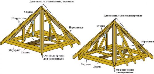

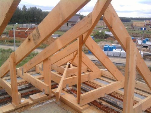

1.Устанавливаются накосные стропила. В месте их соединения с мауэрлатом (для вальмовых кровель) или друг с другом монтируют стойки.
2.Накосные стропила (диагональные) укрепляют нарожниками – короткими стропилами, один конец которых упирается в мауэрлат (или верхний венец), а другой – в наносные стропила.
3.В том случае, если длина накосных стропил значительна, необходим монтаж шпренгелей (смотрите чертежи четырехскатной кровли). Опираются они на затяжки, специально для этого укрепленные к мауэрлату либо верхним брусьям (для сруба).
4.Для жесткости конструкции монтируются ригели, стойки, подкосы.
5.Коньковый брус посредством стоек опирается на брус перекрытия, а к самому коньку крепятся диагональные стропила и другие детали.
6.Для того чтобы накосные стропила и нарожники были надежно прикреплены к мауэрлату, используют металлические соединительные детали или делают зарубки.
7.Рядовые стропильные элементы устанавливаются с шагом 0,6 м.
8.Для того чтобы удлинить кровельный свес, к нижней части накосных стропил крепят доски.
