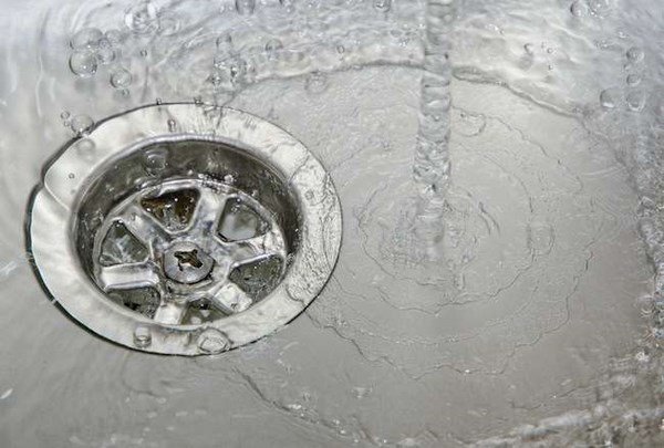

Важно знать признаки забитой раковины, так как этот процесс длится много времени, и не нужно ждать, пока раковина заполнится водой, чтобы понять, что она забита. Одним из наиболее характерных признаков забитой кухонной мойки является наличие запаха сырости под раковиной. Когда вы чувствуете, что появился аромат, вы должны знать, что существует проблема с кухонной раковиной и весьма вероятно, что вода накапливается где-то в трубах.
Бульканье воды при сливе в раковину еще один явный признак того, что есть препятствие в трубах, и вода не может течь вниз легко. Когда вода пузыриться перед выходом в канализацию это означает, что в принципе есть препятствие, и потребуется большее давление, чтобы пойти вниз. На самом деле воздух идет вверх, что вызывает пузыри. Наиболее очевидный признак, медленный спуск воды.

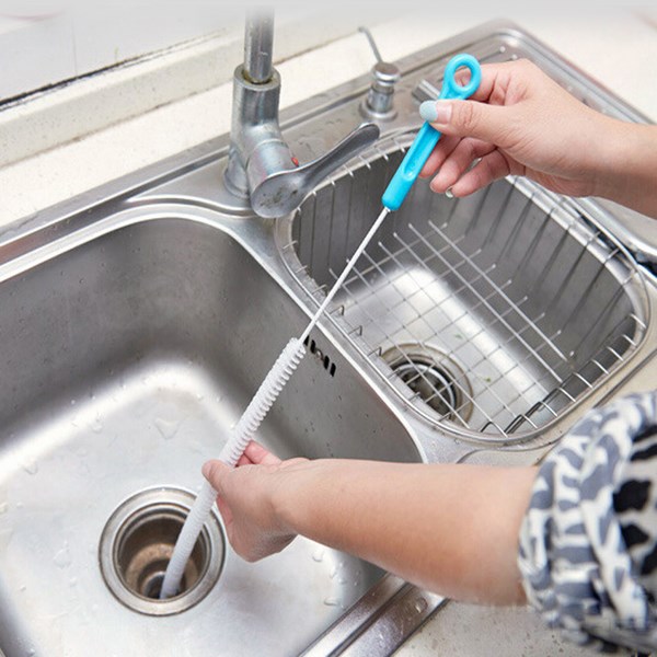

Способ 4 Использование металлической проволоки
Вы можете использовать металлическую проволоку. Вы можете попытаться вытащить засор или попытаться вытолкнуть его в стояк. Тем не менее, этот способ очистки может вызвать еще большую помеху, так что будьте очень осторожны.

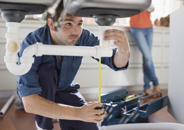

Вам нужно открыть кухонный шкаф и поставить ведро под раковиной, которая будет собирать застоявшуюся воду. Снимите сифон под раковиной и слейте воду в ведро. Проверьте наличие засоров в трубе путем заливки горячей водой. При необходимости, вы можете использовать провод, чтобы вытащить засор. Если ни один из этих методов не работает, настало время, чтобы вызвать водопроводчика!

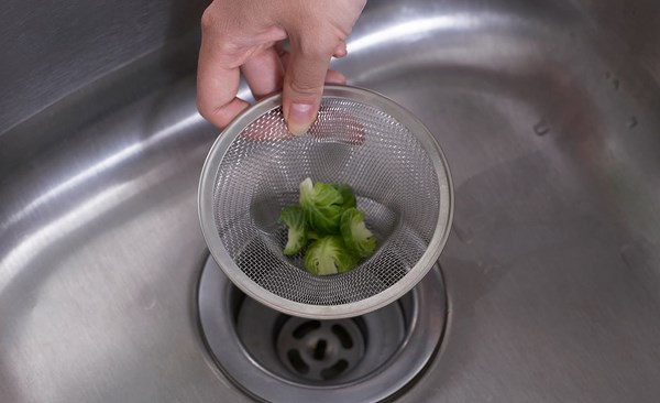

Как предотвратить засорение кухонной раковиной?
Существует одно простое правило, предотвратить засорение кухонной раковины вода, и только вода, должны поступать в канализацию. Лучшие способы, чтобы предотвратить засорение кухонной мойки нужно быть осторожным, при мытье посуды, так как самым страшным при засорах является жир, молотый кофе, волосы и пена от мыла, и это будет мудро, чтобы не допустить поступления их в канализацию.
