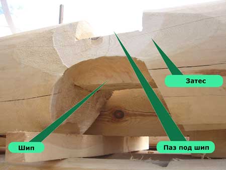

В этой статье мы рассмотрим, что такое чаша с затесом, шипом, пазом под под него, можно увидеть на рисунке. Внизу бревна видно шип, а в верхней части его находится паз под шип, а бревна которые расположенные выше в перерубе (перпендикулярно бревну, тогда и паз направлен перпендикулярно шипу).1

Шип имеет достаточно простую форму, однако являет собой сложный элемент, выполнять его берется не каждая строительная организация .

Главной задачей шипа является утепление углов дома и  предотвратить   продуваемость, после усадки венцов сруба.

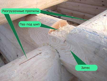

Выполнить одним топором шип и паз сложно, так как необходима высокая точность изготовления данного элемента, очень хороший современный инструмент и мастерство владения инструментом.1На этих рисунках показаны основные операции по выполнению шипа, а также работы по проведению и обработке его антисептиком.1
Дальше видно, как проводится следующий этап рубки, создание паза под шип.
Умельцы выполняют данные работы точно и четко.
