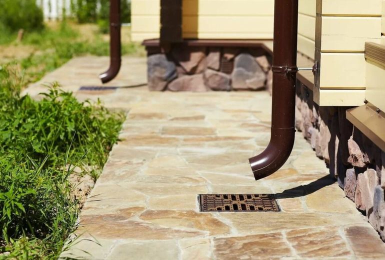

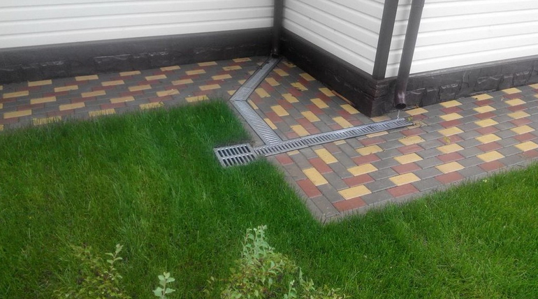

Отмостку выполняют из бетона, асфальта, плитки, брусчатки. В последние годы появляются новые решения – резиновая отмостка, отмостка из газона, скрытая отмостка.

Отмостка может быть монолитной (из бетона, асфальта и других материалов) и сборной (из плитки, камня).

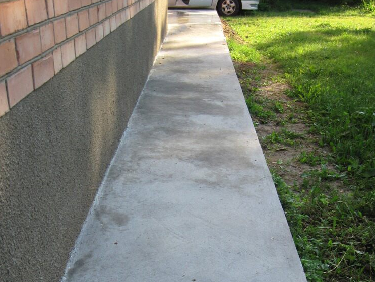

К жестким относят отмостки из бетона. На рынке есть современный декоративный бетон, который выглядит очень эстетично.

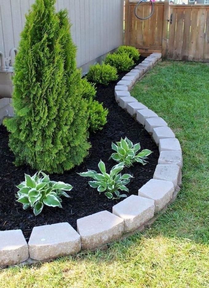

- Бордюр и декор. Бордюр фиксирует конструкцию и защищает ее от расползания, выполняя также эстетическую функцию, а декоративный материал придает завершенный вид. Может быть выполнен с использованием любого материала – брусчатки, цветной щебенки, газона.

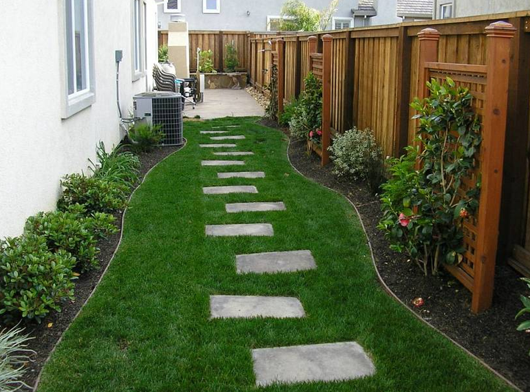

- Позволяет выбирать любое покрытие – обычно это газонная трава или клумба. Все популярнее становится организация верхнего слоя отмостки в виде клумбы.

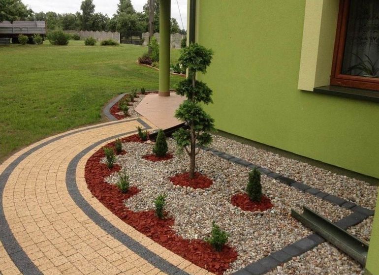

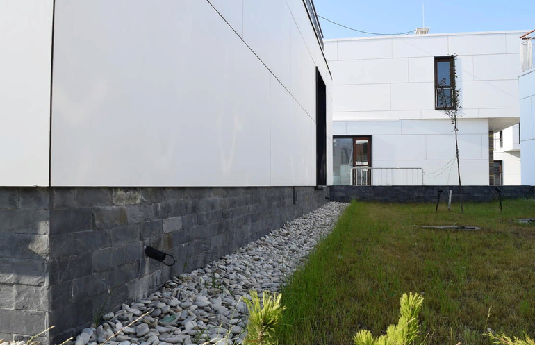

Гравий удобен тем, что можно не делать наклон – вода будет стекать по этому слою и без наклона.

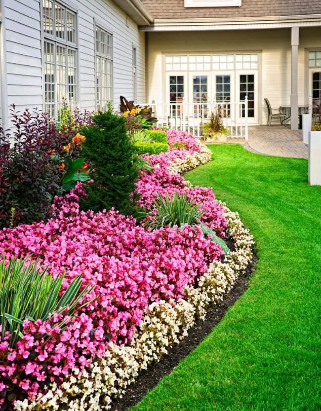

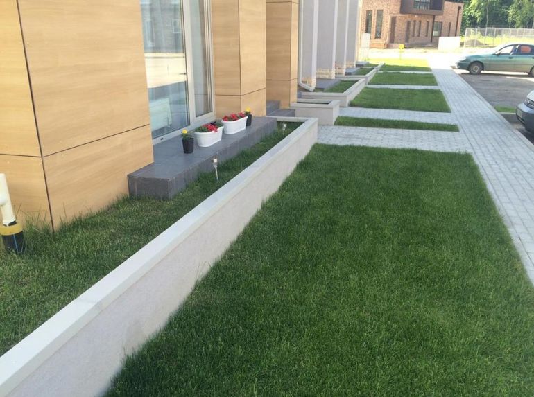

Для отмостки-газона отлично подойдут рулонные газоны. Клумбы способны дополнить дизайн-решение территории вокруг постройки, причем при таком выборе необходимо хорошо продумать бордюр. Его можно сделать извилистым.

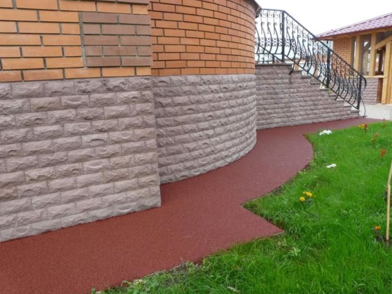

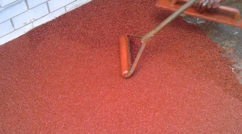

Настоящим хитом в последние годы стала отмостка из резиновой крошки.
Это бесшовное покрытие, которым можно оформить не только отмостку, но и дорожки на участке. Резиновую крошку получают вследствие переработки старых шин и прочего сырья. Она отличается прочностью, эластичностью, упругостью, долговечна, не скользит. Состав резиновой крошки предельно прост. Кроме каучука в материал включены краситель и связующие материалы. Особенно удачны будут дорожки и отмостка из такого материала на участках, где есть дети, поскольку материал травмобезопасен, приятно пружинит и комфортный на ощупь.

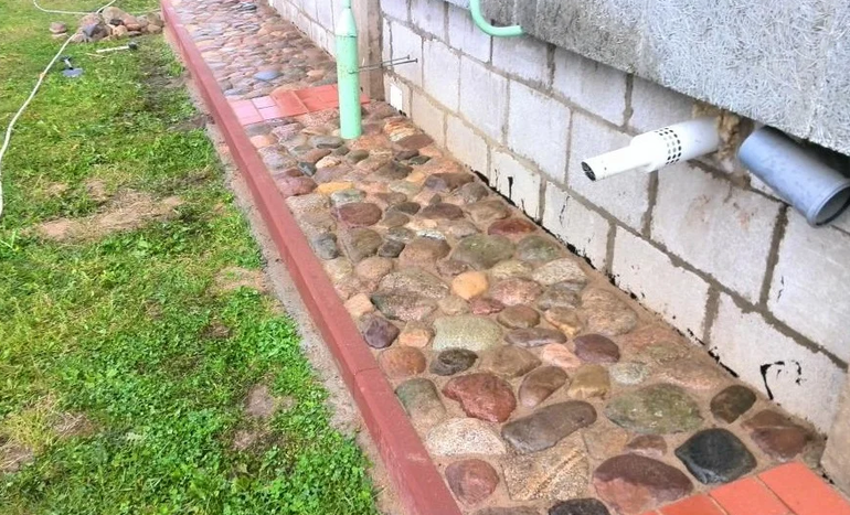

Еще идеи по оформлению отмостки? Отмостка может быть из камня, морской или речной гальки. Для этого ее даже не нужно покупать – можно принести из пляжа или из берега реки. Камень лучше уложить на дренируемое основание, чтобы его легче было помыть от пыли.

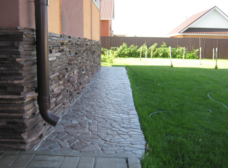

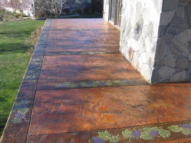

Отмостку можно украсить цветным асфальтом или печатным покрытием из цветного бетона, а можно объединить с газоном.
