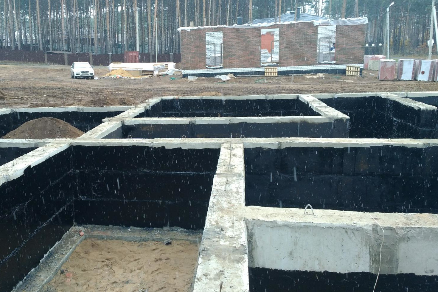

Чтобы предотвратить капиллярный подсос, устраивают горизонтальную (отсечную) гидроизоляцию. В большинстве случаев для нее используют битумные наплавляемые материалы. Такую прослойку укладывают между бетонной подготовкой и фундаментом, между стеной подвала и надземной частью здания.
Бетонная подготовка – это площадка из тощего бетона, которую заливают под фундамент или под полы по грунту. Подбетонка упрощает раскатку гидроизоляции и обеспечивает ровную поверхность под дальнейшие работы.
Отсечный слой может выполняться из рулонного битумного материала или с помощью цементной гидроизоляции. Он должен образовывать единый барьер вокруг подвала. Для этого горизонтальную гидроизоляцию пускают под вертикальной с нахлестом.

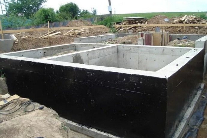

- Обмазочные составы позволяют сформировать бесшовное покрытие. Их наносят при помощи кисти в несколько слоев. Некоторые битумные мастики перед нанесением нуждаются в нагреве. Недостатком этой группы материалов является сложность контроля за качеством нанесения слоя. Если пропустить тонкий участок, то в будущем он может стать точкой разрыва. При этом мастику достаточно легко наносить на вертикальные поверхности, поэтому их часто применяют в сочетании с другими видами гидроизоляции (битумная обмазка и мембрана).
- Рулонные материалы представляют собой основу из картона, стеклохолста, стеклоткани или полиэстера, пропитанную битумом. Материал на картоне (рубероид) имеет самый маленький срок службы, также его сложно наносить на вертикальные плоскости. Иногда этот вариант применяют в горизонтальной отсечной гидроизоляции. Большинство современных мембран наносят методом наплавления: нагревают обратный слой, затем приклеивают на основание. Для вертикальных поверхностей подходит материал на основе стеклоткани и полиэстера. Стеклохолст используют на горизонтальных плоскостях.
