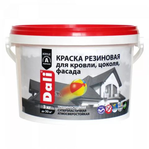

Важно! Опытные кровельные мастера рекомендуют использовать для окрашивания крыш резиновую краску, ведь она не только улучшает внешний вид покрытия и защищает от коррозии, но и заполняет микротрещинки на поверхности ската, предотвращая протечки.
