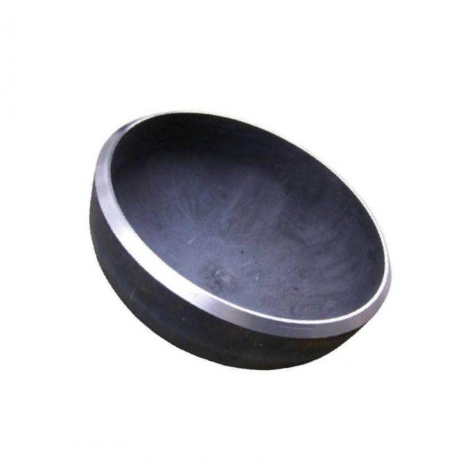

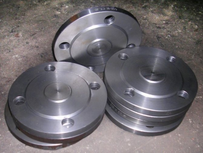

Фланцевые стальные заглушки переносят температуру рабочей среды от −70 до + 600 °C. Фланцевые заглушки высокоустойчивы к влиянию агрессивных сред. Такие заглушки труб употребляются для нефтегазовых и химических трубопроводов.

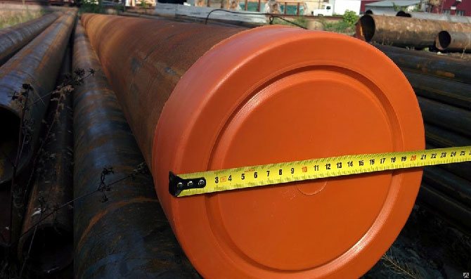

Для поддержания чистоты труб при транспортировке.

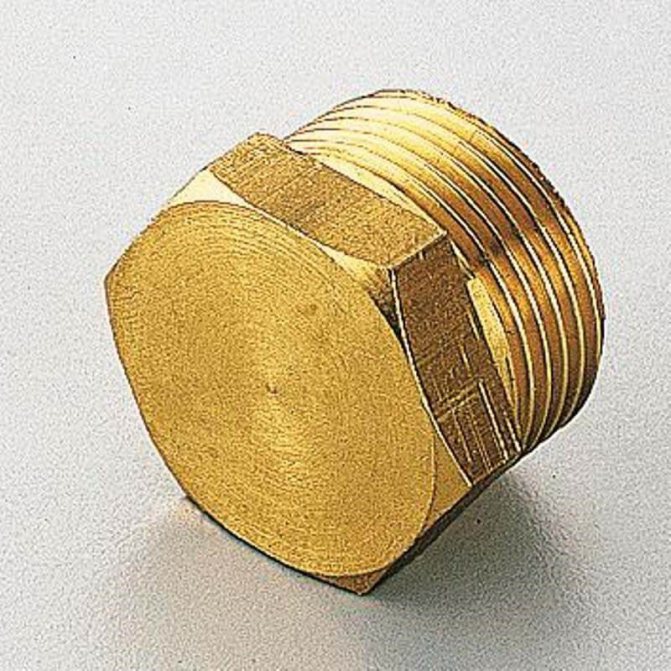

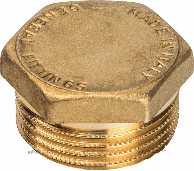

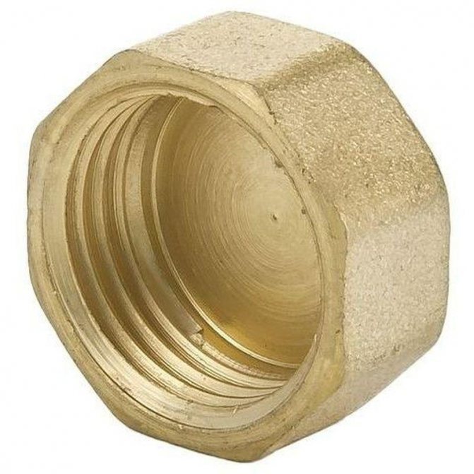

  • резьбовые
изделия являются наиболее популярным вариантом заглушек для труб. Они используются для монтажа водопроводных и газовых систем. Их изготавливают из высококачественной стали. В каталогах представлены изделия с наружным и внутренним резьбовым соединением, размером до 2-х дюймов. При установке заглушки с резьбой используются специальные уплотнители (льняная нить, ФУМ-лента и др.). Крепление крышек на различные герметики нежелательно, так как это сильно усложнит их демонтаж в случае необходимости;

предотвращают повреждение труб в процессе перевозки. Изготавливаются в основном из пластика;

  • Самое простое – металл. Для этого берут латунь или сталь. Металлические подходят для тех мест, где требуется максимальная прочность – газ, водопроводы. Основное преимущество – надежность. Но есть и минус – изделия подвергается коррозийному воздействию. Фитинги из латуни востребованы чаще.

Металлические заглушки на трубы выпускаются в виде эллипса, пластины или фланца. Изделия под эллипс производят из нержавейки. Они применяются для систем трубопровода в фармакологии, химической и пищевой отраслях, так как сталь способна противостоять воздействию агрессивных сред.
Фланцевая заглушка обладает теми же свойствами, поэтому может применяться в схожих сферах. Плоские заглушки тоже могут монтироваться в трубопроводной системе при условии, что в процессе эксплуатации температура теплоносителя не будет превышать 80 градусов. В продаже изделия представлены диаметром от 5,7 до 102 см.
Для изготовления заглушек используют нержавейку или легированную сталь. В некоторых случаях применяется высокопрочная низколегированная сталь.

  • для продолжительного перекрытия систем применяются изделия из металла с резьбой или в виде эллипса;

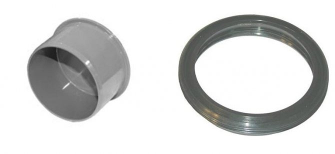

На пластиковую трубу
В этом случае нужно действовать примерно так:
  1. Берется пробка и ее внешняя плоскость покрывается любым сантехническим силиконом. Если силикон не применять, то не будет по-настоящему герметичного соединения. А это означает, что в помещение проникнут и запахи, и шум от стекания различных жидкостей по трубам. (См. также статью Подключение унитаза к канализации: особенности.)
  2. Внутри отвода трубы есть специальный паз – в нем, как правило, находится резиновый ободок, который тоже значительно влияет на уровень герметичности. Так вот если подобная резиновая прокладка отсутствует, то ее нужно обязательно вставить. В принципе подойти должна резинка от любого производителя.
  3. Резинка тоже смазывается силиконом.
  4. Фитинг вставляется внутрь трубы. Если диаметр не совпадает и деталь не получается вставить как положено, то можно попробовать смазать ее небольшим количеством масла и как бы вкрутить.

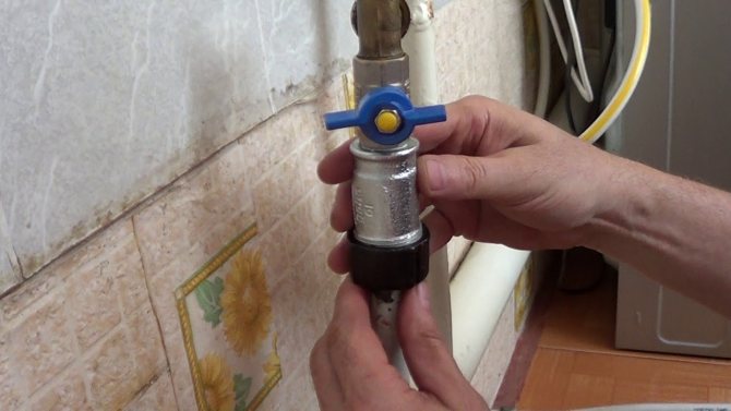

Как поставить заглушку на трубу
Установка заглушки в системе без напора
При отсутствии давления заглушка используется для герметизации системы. Ее монтаж гарантирует фиксацию торца. Для этого подбирается уплотнительное кольцо и вставляется заглушка для труб ПВХ.
Установка заглушки в системе под давлением
Для сетей высокого давления из труб, выпускаемых на основе полипропилена, необходимы заглушки, которым присущи высокие показатели прочности. Чтобы обеспечить надежность монтажа, пластиковые заглушки для профильной трубы монтируют с помощью резьбового или сварного соединения. Кроме того, заглушки для труб ПВХ могут устанавливаться на клей.
Необходимо учесть, что после использования сварки или современных клеевых составов демонтаж заглушки обычным способом будет невозможен, ее придется срезать. Возможность быстрой разборки обеспечит только резьбовое соединение. При других способах необходимо выполнить следующие работы:
диффузионная сварка. Для этого необходимо прогреть саму заглушку и трубу изнутри. Затем заглушку запрессовывают в трубу;
установка на клеевые составы предполагает их нанесение на внутреннюю часть трубы и на заглушку. После этого происходит фиксация в течении определенного промежутка времени, который предусмотрен производителем клея.
В результате вышеописанных мероприятий получается надежный и герметичный монтаж заглушки.
Установка заглушки с дальнейшим демонтажем
Если эксплуатационные требования к трубопроводной сети предполагают демонтаж заглушки, то ее устанавливают исключительно на резьбовое соединение. Такие заглушки применяют для ревизионных каналов (к примеру, в канализационных сетях).
