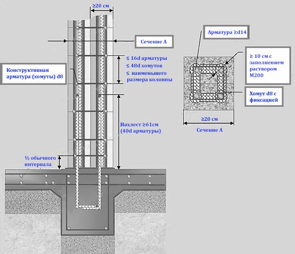

Как армировать колонны из газобетона
Армированные колонны, необходимо выполнять в местах проявления высоких нагрузок, к примеру, там, где установлены длинномерные балки. Кроме вышесказанного, эта строительная технология позволяет повысить прочность стен сооруженных из газобетонных блоков низкой плотности.
В требованиях ACI 530-05/ASCE 5-05/TMS 402-05, изложенными в разделе 2.1.6. установлены некоторые размеры, которые обязательны для соблюдения при проведении работ. Так, минимальный размер простенка в газобетонной стене в 200 миллиметров, в то время как без использования арматуры минимальный размер составляет 600 миллиметров. В этом нормативном документе определены и минимальные размеры, которым должны отвечать колонны вертикального армирования. Так, говорится и том, что соотношение высоты колонны к размеру диаметра или ширины не должно быть 25. Одновременно с этим установлена пропорция отношения между площадью сечениями прутка арматуры и сечения колонны не должна превышать 0,04.

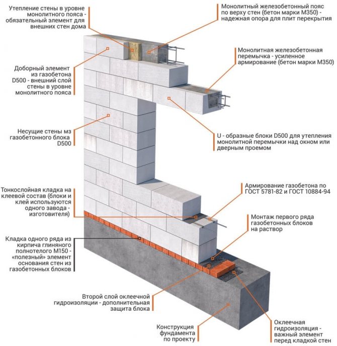

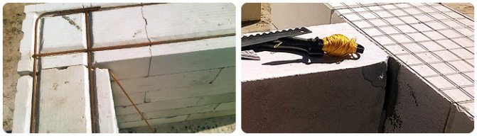

Армирование ярусов железобетонным поясом
Одним из самых надежных и, по совместительству, самых трудоемких способов усиления нижних ярусов и этажей является железобетонный армирующий пояс для несущих стен из газосиликата. Технология его изготовления во многом напоминает заливку фундамента и включает такие этапы:
- Установка опалубки. На блоках нижнего яруса фиксируются установочные штифты, на которых вдоль кладки размещаются доски опалубки.
- Укладка арматуры. В опалубке фиксируются прутья арматуры толщиной не менее 10 мм. В зонах стыковки друг с другом прутья сваривают или соединяют проволокой.
- Заливка бетона. В опалубку выкладывают заранее приготовленный бетонной раствор и равномерно распределяют по всему полезному объему. Излишки удаляют, а поверхность тщательно выравнивают.
- Завершающие работы. После застывания бетона опалубку снимают, удаляют все выступающие излишки, в случае необходимости обрабатывают поверхность пояса.

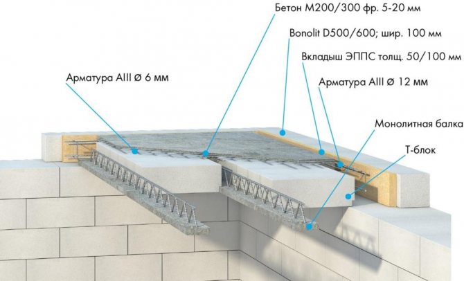

Специально для выполнения перемычек над оконными и дверными проемами, а также как часть армпояса, производятся U-блоки – в них укладывается арматурный каркас, после чего производится заливка.
Кроме того, популярностью пользуются промышленные полуфабрикаты – железобетонные блоки для армирующих поясов. Их главное преимущество заключается в простоте и удобстве монтажа, однако стоимость изделий и транспортные расходы бывают довольно высоки.
