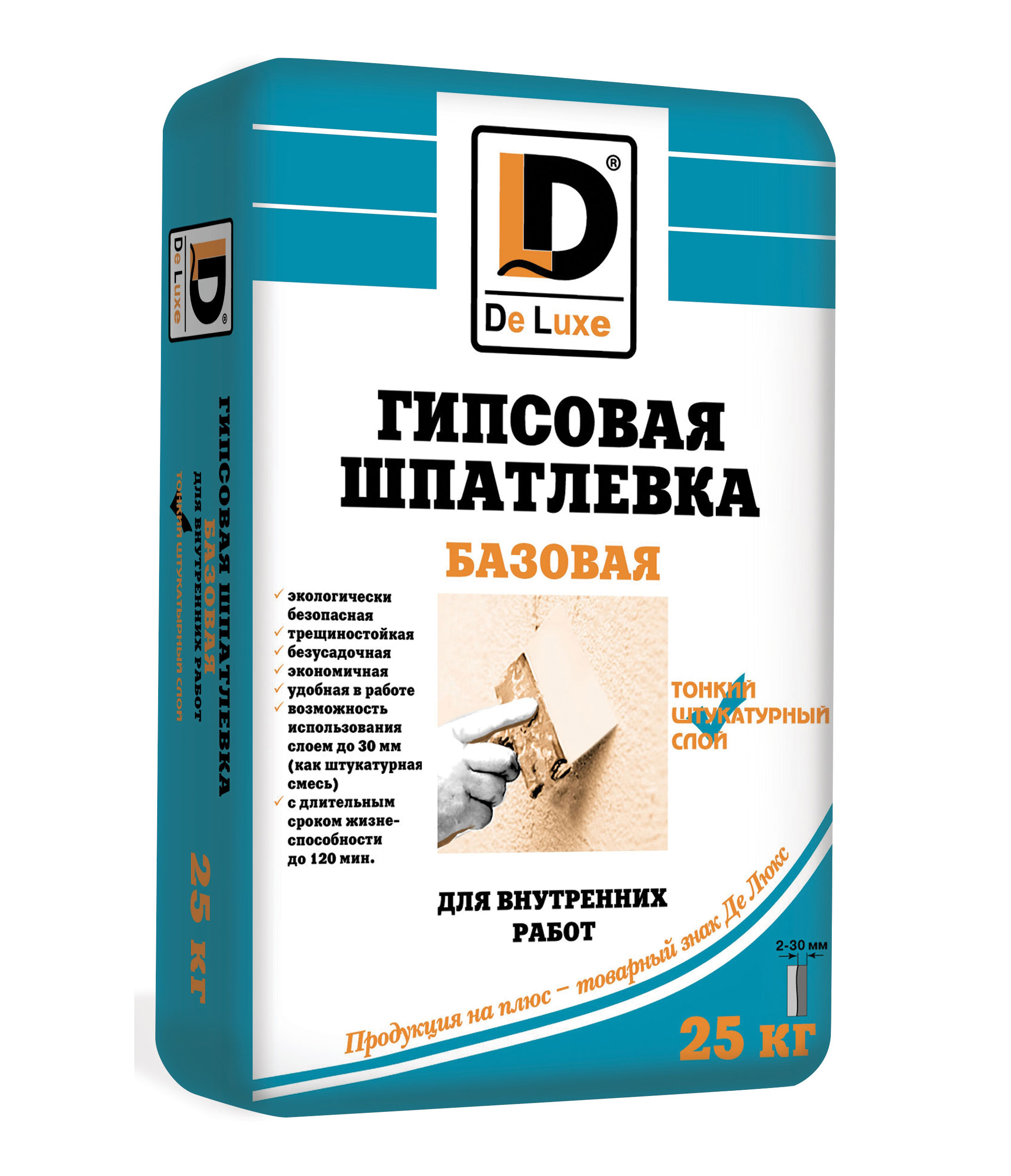

Шпаклёвки выпускаются специально для применения внутри помещения и для наружных работ (фасадные). Область применения определяется составом смесей. К примеру, изделия на гипсовой основе подходят только для внутренних работ, цементные допускается использовать внутри и снаружи дома.

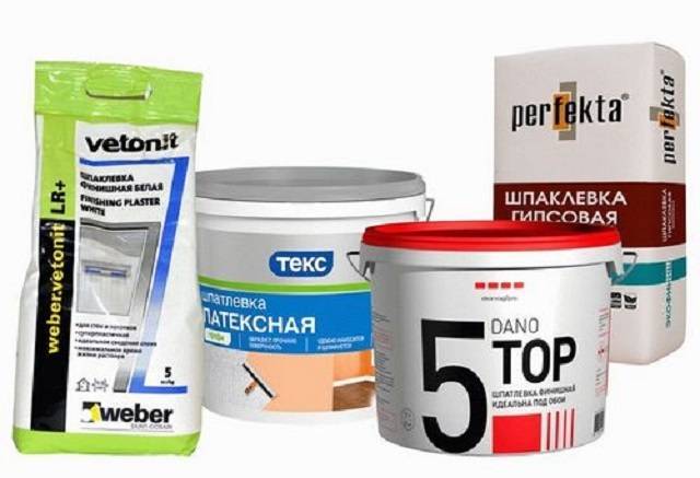

По составу
Где применять ту или иную шпаклёвку, определяет основа состава. Выпускаются следующие виды:

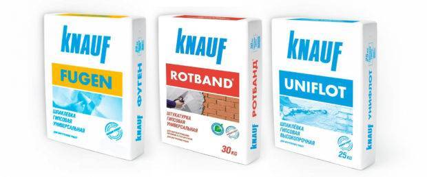

  • гипсовая;
  • цементная;
  • акриловая;
  • латексная;
  • полимерная.
Латексная больше подходит для влажных помещений, так как в характеристики входит повышенная стойкость к влаге. Полимерный состав может использоваться на любых основаниях внутри помещения и снаружи.

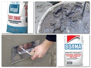

Цементные. Такую смесь хорошо использовать во влажных помещениях, ведь состав смеси обладает устойчивостью к влаге. Но так же цементный раствор имеет и недостатки – легко повреждается и образует трещины.
Гипсовые. Такая смесь обладает повышенной эластичностью, благодаря чему не будет образовано трещин. Однако, применять смесь можно только в сухих помещениях.

  1. Гипсовые. Привлекает, прежде всего, невысокая цена. Легко работать, практически не имеют усадки. Из недостатков надо отметить плохую водостойкость, поэтому годятся только для сухих помещений.

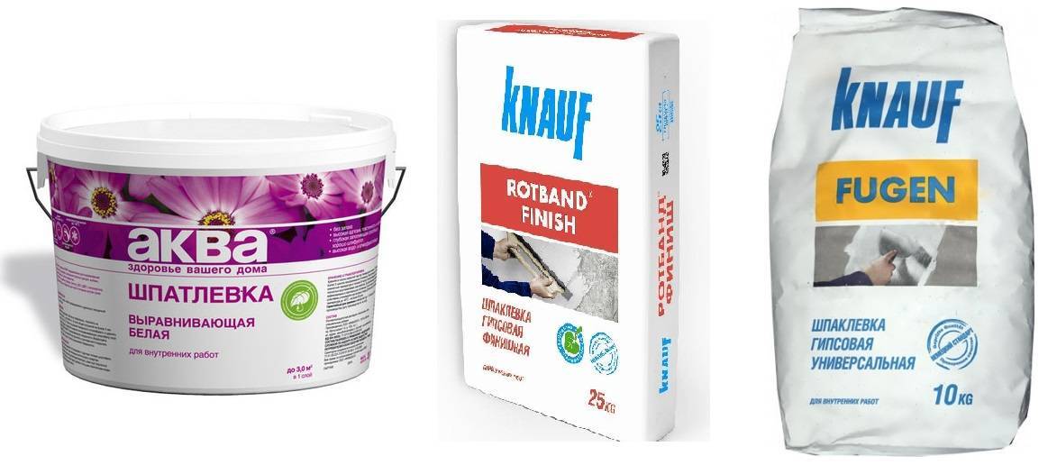

Все перечисленные виды подразделяются на стартовые (предварительная обработка поверхностей — выравнивание) и финишные, которые используют уже для окончательного выравнивания и, наконец, универсальные.
Описание видов:

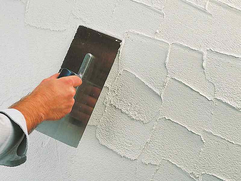

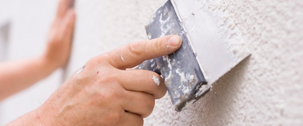

  • Стартовые прочны, более крупнозернисты и обладают прекрасной адгезией. Применяются после штукатурки. Можно наносить слой до 20 мм.
  • Финишные шпаклёвки предназначены для окончательной косметической отделки, когда нужно подровнять поверхность и убрать мелкие дефекты. Наносимый слой — до 4 мм. Хорошо шлифуется, но в прочности уступает стартовой смеси.
  • Универсальные смеси. Ряд специалистов считает, что именно эта шпаклёвка предпочтительна для стен, поскольку объединяет все свойства стартовой и финишной смеси. Однако её стоит применять только на тех поверхностях, которые не слишком неровные и не имеют значительных дефектов. Что касается цены, то она выше финишной, а вот характеристики немного ниже, чем у обеих предыдущих.

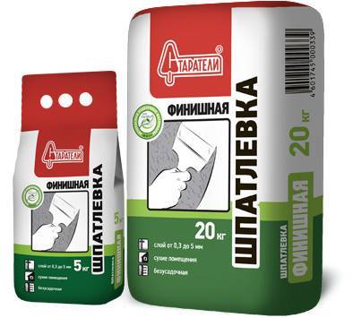

Как отличить финишную смесь от обычной
Назначение и консистенция — главные отличия между двумя видами материалов. Обычная обладает крупнозернистыми фракциями. При растирании ощущаются частицы, подобные песку.
Нанесение обычной смеси — начальный этап отделки. С ее помощью можно заделать большие трещины на бетонной поверхности. Толщина слоя может достигать 10 см.
Материал отличают по мелкозернистым фракциям. Это завершающий (финишный) этап отделки. Нанесение слоя рабочей смеси проводится по замазке толщиной не более 3 мм. Благодаря этому повышается прочность поверхностей.
Консистенция готовой смеси отличается однородностью и эластичностью без каких-либо комков.
Заменять одну замазку другой также не рекомендуется. Если при заделывании глубоких трещин используется, она потрескается и будет высыпаться со щелей в бетонных стенах.

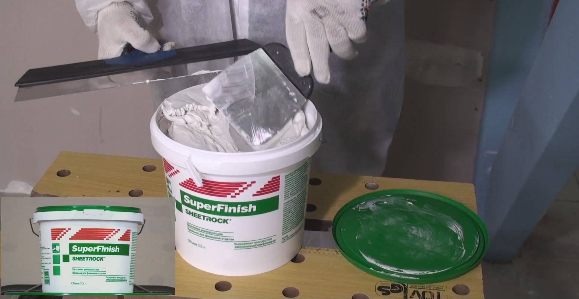

Готовые смеси
Еще одним популярным видом являются готовые смеси, или так называемая жидкая шпаклевка. Ее можно узнать по объемным, плотно закупоренным ведрам. Жидкая шпаклевка обладает сметанообразной консистенцией и очень удобна в работе, поскольку за счет специальных добавок не засыхает, пока не попадет на обрабатываемую поверхность. Эти свойства делают ее оптимальным вариантом для новичков.

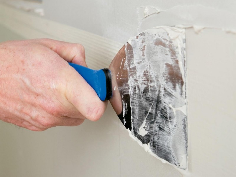

  • Акриловая шпаклевка применяется для окончательной доводки стен или потолка под покраску. По сути это – финальный слой отделки поверхностей в помещении. Его толщина – не более 1 мм, конечный итог – почти глянцевая поверхность.
  • Латексная смесь очень пластична. Применяется для обработки гипсокартона, швов, ниш, арок. Подходит для шпаклевания поверхностей перед окрашиванием масляными или водно-дисперсионными красками.
