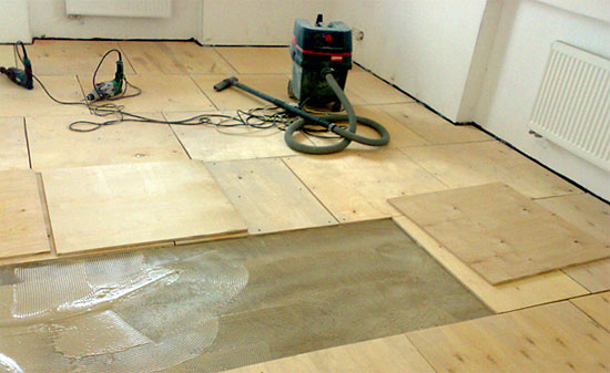

Монтаж листов фанеры может производиться на специальный клей или же лаг-крепление. Для каждого процесса действует индивидуальный подход. Фанера на бетонный пол без лага крепится с помощью клея и выполняется по алгоритму:
  • На подготовленное напольное покрытие наносится клеевая основа толщиной не менее 2 см. Желательно делать нанесение на небольшую площадь, чтобы клей не начал подстывать раньше времени.
  • Далее сверху поочередно укладываются нарезанные в соответствии с размерами листы фанеры поочередно, аккуратно прижимаются к полу так, чтобы каждый фрагмент оставался в одинаковой плоскости, это проверяется строительным уровнем и при необходимости положение корректируется.
  • Теперь, когда вся площадь закрыта фанерой, необходимо оставить ее для высыхания на двое суток. Затем, следует убедиться, что каждая деталь надежно зафиксирована и дополнительно закрепить их с помощью саморезов к полу. Винты вкручиваются на расстоянии от края не менее 2 см, причем на расстоянии друг от друга не меньше 15 см.

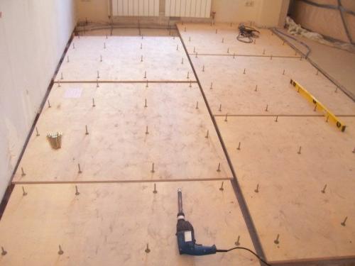

На случай, если фанера укладывается на лаг, тогда необходимо руководствоваться нижеприведенной инструкцией:
  • В первую очередь делается тепло и гидроизоляция пола. Эта процедура считается необходимой, если укладывается фанера под линолеум на бетонный пол.
  • Затем необходимо сконструировать сами лаги, которые устанавливаются на расстоянии друг от друга в 40 см. Также монтируются и сквозные рейки, промежуток между такими оставляют в 50 см.
  • Следующий шаг подразумевает укладку поверх лагов пергамена, только после этого выполняют крепление фанерных листов, которые надежно фиксируются с помощью саморезов к каждой рейке. Расстояние между винтами выдерживают в 15 см.
На заметку! При креплении девайса на лаги необходимо сделать расчет на то, чтобы края фанеры не болтались в воздухе, а были прикреплены к рейке. Стыки без фиксации на весу строго запрещены, так как такая конструкция скоро проявит себя повреждениями, как следствие вызовет деформацию линолеума.
