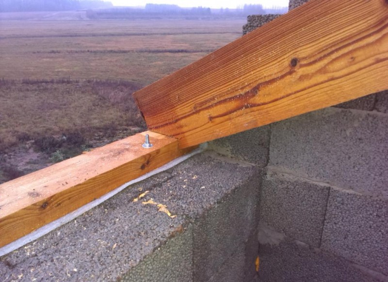

Чтобы организовать нужный угол у кровли, необходимо искусственно создать перепад высот у противоположных стен. Как правило, передняя делается гораздо выше тыльной. Подобная мера приводит к увеличению расхода материалов на возведение фасадной перегородки. Но это впоследствии ощутимо компенсируется простотой стропильной системы.

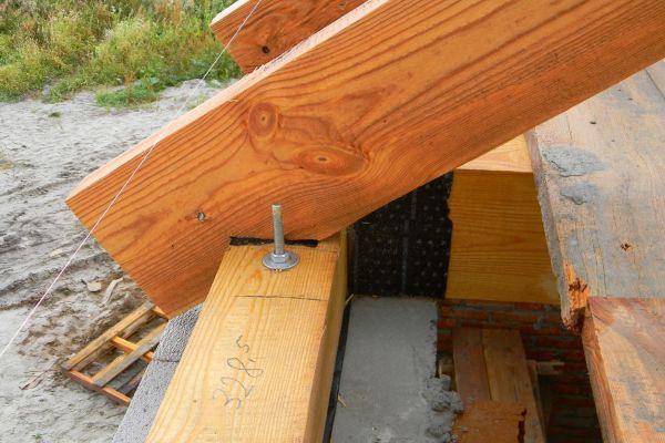

Для установки последней понадобится устройство мауэрлата. Его закрепляют наверху каменной стены. А для равномерности нагрузки последний ряд кладки армируют. Для перегородок из легких бетонов или ракушечника сверху заливается армопояс. Соединяют мауэрлат со стеной при помощи шпилек. Они устанавливаются в финишный ряд кладки с шагом в 100 см.
Если возводится односкатная крыша для бани из бревна или строение имеет каркасную конструкцию, то мауэрлатом служит последний венец. Или вместо него можно использовать верхнюю обвязку. А роль шпильки выполняет штифт с шестигранной головкой.
Под него в мауэрлате высверливается сквозное отверстие меньшего диаметра (пару миллиметров), чем у штифта. Металлический стержень притягивает брус к деревянной стене. А финальная стяжка производится при помощи специального ключа под размер шестигранной головки.

Если кроется каменное здание, то используют жесткое крепление стропильных ног к мауэрлату. В этом случае в брусе делается вырез, который будет упираться в подставку. Так увеличивается площадь опоры ноги, и конструкция приобретает дополнительную прочность.
Поскольку все деревянные дома нестабильны, такой способ крепления к ним не подходит. Такие здания постоянно и попеременно, то поднимаются, то опускаются. В этом случае жесткую кровлю просто разорвет. Поэтому каркасная баня с односкатной крышей требует другого подхода.
Таких деталей необходимо устанавливать по две штуки на каждую сторону балки. Подвижный узел не позволит деформироваться кровле при постоянных усадках деревянных стен.
