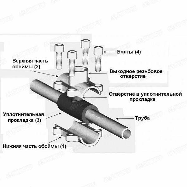

Перед тем, как сделать врезку в водопровод под давлением, следует на трубу установить специальный седельный хомут, так называемую «седелку». Она представляет собой разрезную муфту, которая стягивается винтами.
Для уплотнения используется резиновая прокладка. На полумуфте изготавливается фланец или обрезок трубы для ввода сверла. Вариант уплотнения резиной применяется при производстве врезки в трубу из пластика.
При сверлении труб из чугуна или  стали, используется седелка в виде охватывающего слоя пластичного материала, нанесенного по внутренней поверхность муфты.
В настоящее время широкое применение находят универсальные сделки, которые изготавливаются из металлической полосы. Их конструкция напоминает стяжной хомут для автомобилей.
Учитывая постоянное совершенствование инструмента, обращаем внимание на устройство, в которое устанавливается фреза и используется кран, установленный сбоку для отвода воды при прохождении стенки.
При врезке в пластиковую трубу водопровода под давлением используются встроенные нагревательные элементы, которые позволяют проплавлять стенку без использования резки.
Для использования с трубками большого диаметра применяются седелки трехсоставные.
Установка седелки
Крепление этого элемента конструкции производится стяжкой винтами. При этом затяжку нужно производить, затягивая винты поочередно, чтобы половинки муфты сходились равномерно, без перекоса.

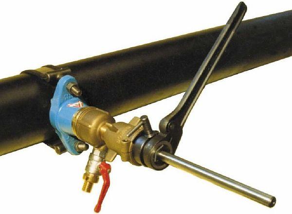

Встраиваемые фрезы
Такой инструментарий оснащается корончатым сверлом для выполнения отверстия и защищающим клапаном для сдерживания обратного напора воды.
Вращение инструмента производится вручную посредством воздействие на рукоятки. Профессиональный инструмент работает с использованием привода от электродрели. Торец патрубка оснащается запорным устройством, через него которое инструмент заводится внутрь.
В нерабочем положении патрубок заперт клапаном, который открывается при нажатии на него. По окружности патрубка установлено резиновое уплотнение в форме кольца.
Приспособления такой конструкции чаще всего используются для врезки в полиэтиленовые трубопроводы
По завершении сверления возможно небольшое протекание воды, пробивающейся через насадку. Фреза выводится в обратном направлении до касания с клапаном, он закрывается и перекрывает протечку.
Боковой отвод должен находиться в закрытом положении и открывается только по окончании монтажа водопровода в доме и на участке.
