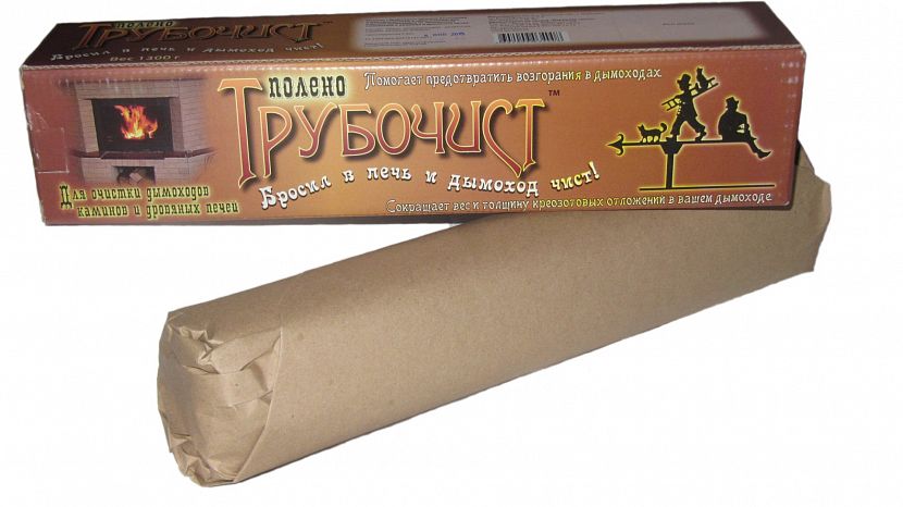

Из средств, позволяющих прочистить котёл и дымоход вторым «пассивным» способом, можно выделить такие:
- Полено-трубочист. Название средства произошло от его внешнего вида, по габаритам и исполнению оно напоминает обычное деревянное полено. Эта особенность позволяет использовать продукт в процессе обычной топки, заложив вместе со стандартными дровами. В состав «Полешка» (одно из многочисленных названий) входят сульфат аммония и оксид фосфора. Поэтому упаковку из бумаги, при закладывании в печь производитель рекомендует не снимать. Выделяющиеся при сгорании вещества проникают в креозотные отложения и разрушают их. После полного сгорания средства, его «целебные» свойства сохраняются благодаря тому, что часть компонентов задерживается в стенках.
