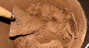

Глиняный раствор для кладки самана
Это важно! Определяя высоту потолков, важно помнить, что саманные стены сильно усаживаются, поэтому их нужно делать на 25-30 см выше.
Приступая к строительству, учитывайте некоторые особенности технологии.
  • Расстояние от углов до оконных и дверных проемов и между ними должно быть не менее 1,5 метров.
  • Толщина перегородок и стен – не менее 0,6 метров.
  • В проемы в процессе кладки рекомендуется устанавливать деревянные пробки для крепления оконных и дверных рам.
Совет! Все деревянные элементы каркаса и закладные детали перед монтажом необходимо пропитать антисептическим средством.
  • Перекрытия и каркас крыши делают деревянными, так как дом из глины и соломы может не выдержать нагрузки от железобетона и металлических конструкций.
  • К отделочным штукатурным работам можно приступать не ранее, чем через год после возведения стен, когда они дадут основную усадку.
  • Штукатурят стены внутри и снаружи в два слоя раствором из глины, песка, извести и измельченной соломы.
