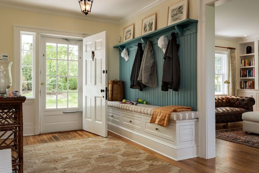

Прихожая
Под прихожей подразумевается небольшое обособленное помещение за входной дверью, входящее в изначальный проект (его не возводят отдельно). В маленьких по площади домах и квартирах прихожую нередко совмещают с коридором, что позволяет сэкономить пространство. Места хватает для того, чтобы разместить обувные полки, зеркало, шкаф для сезонной одежды.
В больших домах прихожая трансформируется в холл, комнату большей площади, но обладающую схожими функциями. Прихожая входит в тепловой контур жилья, поэтому ее не отапливают дополнительно (хватит стандартного радиатора). В продуманных проектах прихожая имеет окно, что позволяет экономить на освещении.
Крайне полезно обустроить в прихожей вентиляцию. Это позволит оперативно регулировать влажность воздуха, не давая шанса появлению конденсата. В комнате с вытяжной вентиляцией вещи будут сохнуть быстро; образования плесени по углам можно не опасаться.

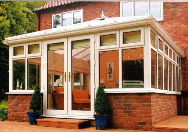

Веранда
Застекленная веранда – проходное пространство между двумя входными дверьми. Это практичный и потому достаточно распространенный способ организации тамбура, особенно в средней полосе.
Достоинства веранды – большие окна и площадь, достаточная для обустройства полноценной зоны отдыха. На стандартной веранде можно обнаружить стол со скамейкой-двумя, шкафы и разнообразные системы хранения (ящики, полки).
Когда наступают холода, веранда становится полноценным буфером, тепловой подушкой, уменьшающей потери тепла. Минусом веранды является необходимость обеспечения качественного (герметичного) утепления. Помимо всего прочего, понадобится утепленная входная дверь и стеклопакеты на окна. Итог обустройства получится достаточно затратным.

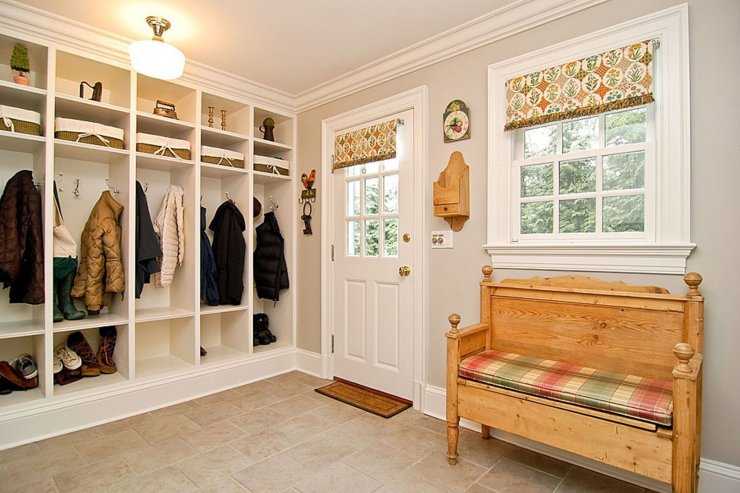

Более практична конструкция шириной 3-4 м. В среднем помещении найдется место для всех необходимых предметов: настенных полок или компактного шкафа, обувной полки и зеркала. Если вам кажется, что шкаф – слишком громоздкая вещь для такой комнаты, можно ограничиться крючками для верхней одежды. Тамбур среднего размера высвободит полезную площадь внутри дома.
