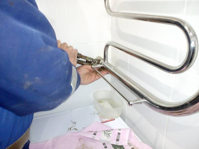

Но стандартный способ окрашивания полотенцесушителей – демонтаж со стены при помощи отверток и плоскогубцев. Затем проводится весь процесс – очистка до металла, обезжиривание, грунтовка, покраска, полноценная сушка. Только после этого выполняется монтаж конструкции обратно на свое место путем прикручивания шурупов в свои родные гнезда.
