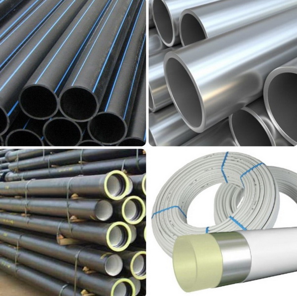

По виду материала изготовления все трубы для горячей и холодной воды делятся на три группы:
- металлические;
- пластиковые;
- металлопластиковые.
Первые изготавливаются из таких металлов, как медь, чугун и сталь. Вторые – из различных полимеров. Третьи соединяют в себе качества металлических и пластиковых изделий. Эта универсальность в последние годы стала решающей при выборе материала для систем водоснабжения, водоотведения и отопления.

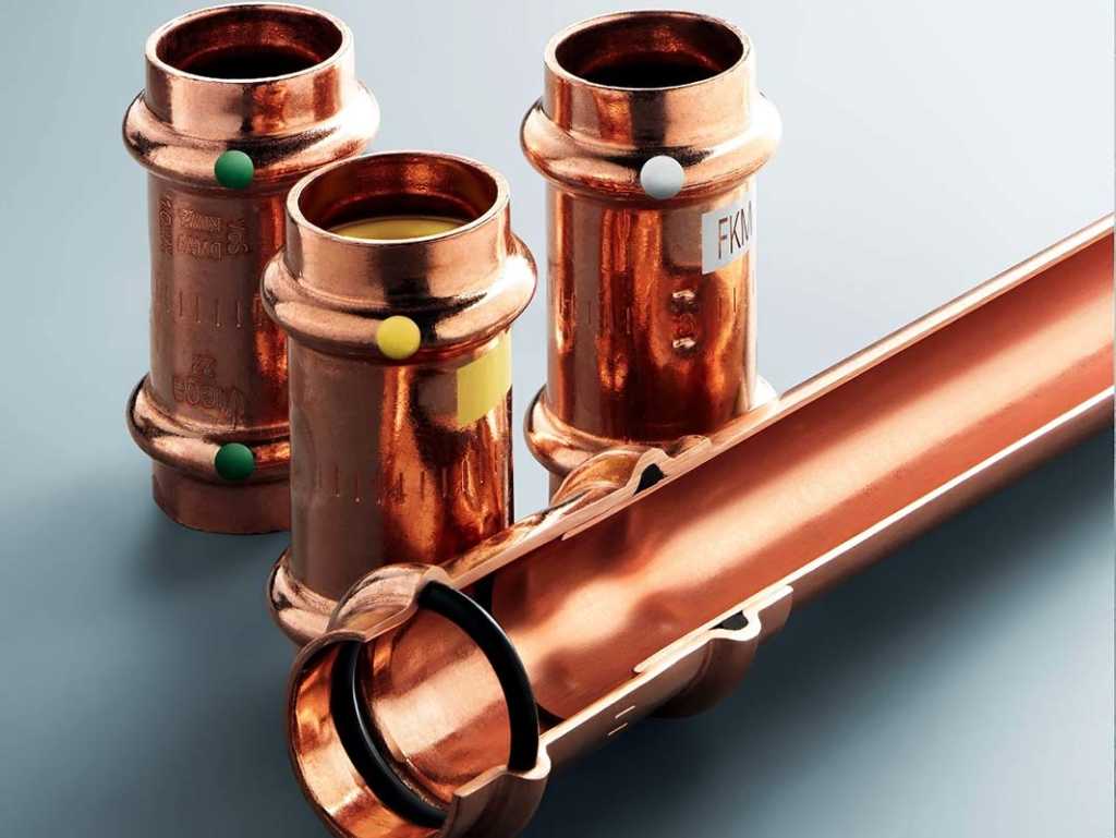

Размер медных водопроводных труб (да и других тоже) обязательно зависит от числа единиц подключенной сантехники. Если подключений много, то трубы должны быть больше. Для горячей и холодной воды подойдут трубы единого диаметра, однако во втором случае стенки должны быть толще. В таблице указаны параметры медного трубопровода в миллиметрах, но чаще всего размеры приводятся в дюймах (например, труба на 15 мм равна 1/2 дюйма, на 20 мм – 3/4 дюйма).

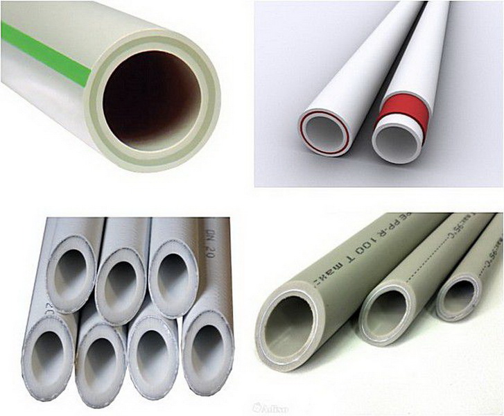

Самые современные трубы изготавливают из полиэтилена (ПЭ), полипропилена (ПП) и металлопластика (МП). Размеры этих изделий определены ГОСТом. Их диаметр составляет от 20 мм до 1200 мм.
Чаще всего используются трубы диаметром 63 мм, 80 мм и 100 мм.
- Изделие водопроводное полиэтиленовое диаметром 63 мм используется очень редко, так как оно не обладает большим запасом прочности и может трескаться, долго не выдерживая внутреннего давления.
- Труба 80-миллиметровая устойчива к постоянному высокому давлению, поэтому может использоваться для воды от 0 до 40°С, так как выпускается из полиэтилена низкого давления.
- Изделие водопроводное полиэтиленовое диаметром 100 миллиметров применяется чаще, так как изготовлено способом экструзии и подходит для использования при температуре от 0 до 40°С.
Далее рассмотрим пластиковые трубы с маркировкой PN10 и PN16. Водопроводные трубы (PN10) используются только для холодной воды температурой до 20°С. Трубы выдерживают давление в 10 атмосфер. Расчет приведен для отрезка трубы длиной 4 м.
