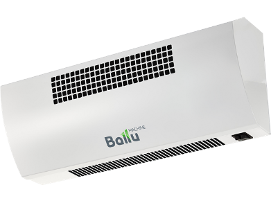

Длина. В идеальном случае завеса должна полностью перекрывать дверной проем, но допускается оставлять не закрытые участки размером не более 5 см на сторону. На данный момент выбор типоразмеров огромен: от небольших моделей шириной 50 см для установки над окнами выдачи до моделей длиной более 2 метров для защиты двухстворчатых дверей с увеличенной шириной.

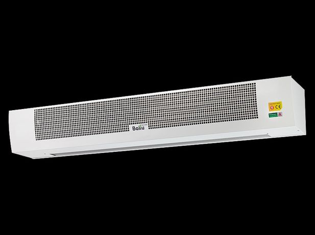

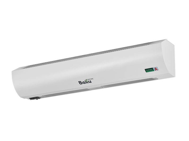

Тип забора воздуха. В классическом варианте завесы воздух забирается через переднюю решетку, в этом есть как свои плюсы например, удобство очистки решетки так и свои минусы отверстия воздухозаборника не блокируют шум от работающих колес.

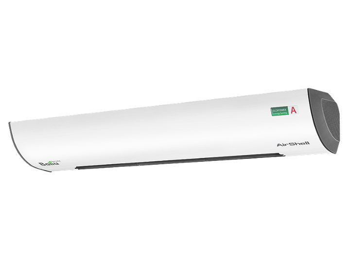

В качестве альтернативы воздух может забираться с верхней части завесы, эстетически такие завесы выглядят более привлекательно и работают тише за счет того, что шум от вентиляторов блокируется корпусом.
